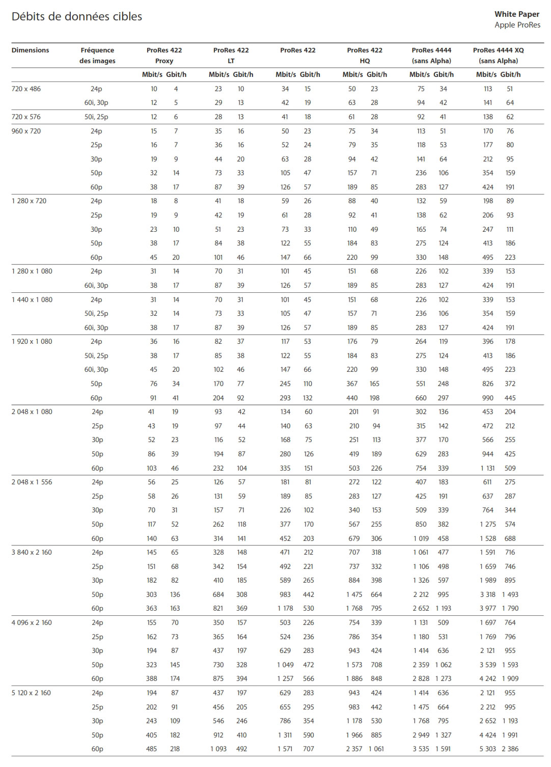

    le prores est a bande passante fixe, mais ca veut pas dire qu'elle varie pas.
    Elle varie entre autre en fonction de la resolution, du nombre d'image par seconde et de la qualite.
    Pour la qualite , il y a pas a reflechir puisque tu veux du 422 HQ.
    le 422 HQ en full HD a 30 fps, c'est environ 220mbps.
    On est donc clairement en dessous des 700-1800 mbps, ce qui indiquerait qu'il donnent ces chiffres pour du 4k (ou UHD)
    en UHD a 25 fps on est a 737 mbps , c'est donc coherent avec leur demande.
    en UHD a 50fps on est a 1475 mbps

    Ha yes merci beaucoup !!! Je comprends mieux leur demande, et effectivement quand j'ai eu la personne au téléphone elle m'a bien dit que c'était la valeur min et max du UHD 422 HQ.
    Je me suis stressé pour rien ^^
