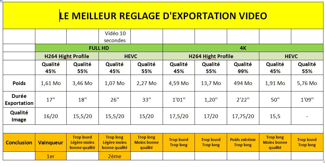

    La problématique de départ était :
    Comment régler l'exportation ? Grâce à vous, j'ai fini par trouver le meilleur réglage "qualité - poids - durée d'exportation " en fonction de mes conditions propres de visionnage - soit télé 48 pouces OLED 4K vue de 2,5 m de distance.
    Le réglage d'exportation vainqueur est le FHD Codec H264 Hight profile à 45 % de qualité. En 2ème position arrive le Full HD HEVC à 45% de qualité. Tous les autres réglages testés sont soit trop lourds, soit trop long à exporter , soit de moins bonne qualité de netteté. (Cf le tableau joint)
    Pour info, le record de la lourdeur revient à l’exportation 4K H264 Hight profile à 99% de qualité : 494 MO pour 10 secondes de vidéo soit près de 178 GO/l'heure !!! ( Mon ordi échoue à 100 % de qualité !!??)
    Merci à tous en attendant d'éventuels codec plus performants.

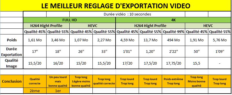

    Je viens de refaire mes tests. J'ai de légères modifications. Voici les résultats définitifs.

    Te fatigue Nikon ...Exporte en 720p pour ton 48" et ta distance de visualisation tu ne verrras aucune différence vs 4k
    Mais où tu es allé prendre ces tableaux ???
    720p en HEVC et CBR 5000 ou 7000 ça doit être très bon pour du 720p 25fps
    Exporte comme ça en 720 p et tu verras aucune différence vs 4k à 2m50 d'une 48" (si ta télé est bonne dans ses mises à l'échelle mais ça je ne sais pas)
    C'est n'importe quoi ces tableaux !!
    2.27Mo pour 10s >>> 0.227 Mo pour 1s>>> soit 1.8 Mb/s ce qui est insuffisant pour du FHD même en 25fps HEVC
    Pour du FHD 25P c'est 20Mb/s en H264 et 10 Mb/s environ pour du HEVC
    T'es pas au top pour tes exports :sad:...Heureusement la télé est pas grande et elle est loin :laugh:
    Si j'ai bien compris c'est toi qui a pondu ces tableaux:unsure:
    Ensuite Shotcut si il peut très bien dépanner un débutant c'est tout de même pas une référence.
    Je ne connais pas la qualités de ses encodages et comment les optimiser !
    Donne exemple de tes exports sur youtube ! Là on parle dans le vide ;)

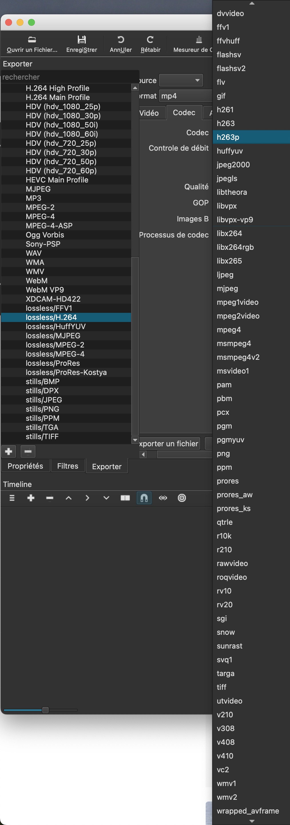

    Pour ton information et selon toutes apparences, Shotcut exploite pour exporter les librairies ffmpeg.
    Ce n'est donc pas aussi mauvais que cela.
    Toujours pour ton info, voici par exemple la liste des codecs que Shotcut propose pour exporter en mp4 :
    Je pense que si Nikon7 choisit soit libx264 ou libx265 (utilisés par Handbrake et VLC entre autres), avec le débit qui va bien pour sa définition de sortie, le résultat ne devrait avoir rien à envier à ce que tu sais faire…
    Même s'il na pas accès dans Shotcut aux multiples réglages de ces deux codecs qui sont, losqu'on y a accès, affaire de spécialiste de l'encodage tellement ils son complexes.

    Le 20 novembre dans Chasseur d'Images, je lui répondais (après avoir installé shotcut, non pour y faire des tests sérieux, mais pour voir ses possibilités) :
    "Bonsoir,
    Le codec libx264 est celui utilisé par défaut, les autres sont spécifiques à des marques (Nvidia, etc) donc sauf à savoir ce qu'on fait on reste sur celui par défaut...
    Un point qui peut avoir son importance, par contre c'est le débit, traduit en terme de qualité par shotcut (que je ne pratique pas, donc je découvre)...
    En principe reste sur les bases moyennes données par le logiciel, et si tu veux gagner un peu en poids (et selon la complexité de la vidéo) tu peux descendre un peu en qualité.."
    Désolé mais un test sur 10 secondes ne veut absolument rien dire et comme dit plus haut selon la complexité de la vidéo, il faudra un débit plus élevé pour obtenir un résultat fluide, voire moins élevé si tu as une suite de séquences sans trop de mouvements par exemple...
    Mais bon, je dis ça, je dis rien, hein... :D
  15. caraibe
    +629 / 2 002 / -89
    24 665
    OUI 10 secondes si c'est sur une image sans mouvement de 10s effectivement ça ne veut rien dire
