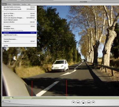

    avec QT Pro, en définissant point entrée et sortie puis Exporter ... c'est l'intérêt de la version Pro ... il restera à paramétrer l'export ...
    :jap:
      160 KB
