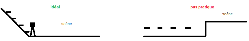

    Tout dépend de la configuration de la salle. Souvent j'étais dans une salle en amphithéâtre, la scène au niveau du 1er rang. Mais si la scène est un peu en hauteur, alors là c'est pas possible en effet :o

  13. sapiens
    2 820
    16
    738
    +29 / 535 / -1
    en étant au milieu, si tu dois monter la caméra ça gêne les spectateurs :o

    Moi j'aimerais bien être plus proche de la scène, mais les clients non :rolleyes: ...pour des raisons parfois logiques en effet...
    ils sont surtout préocuper par la "non-gène" de tous les spectateurs...à partir de là, je demande plus. o_O
    Je tente parfois ma chance avec les nouveaux clients, mais oui, ça va dépendre de la config de la salle.
