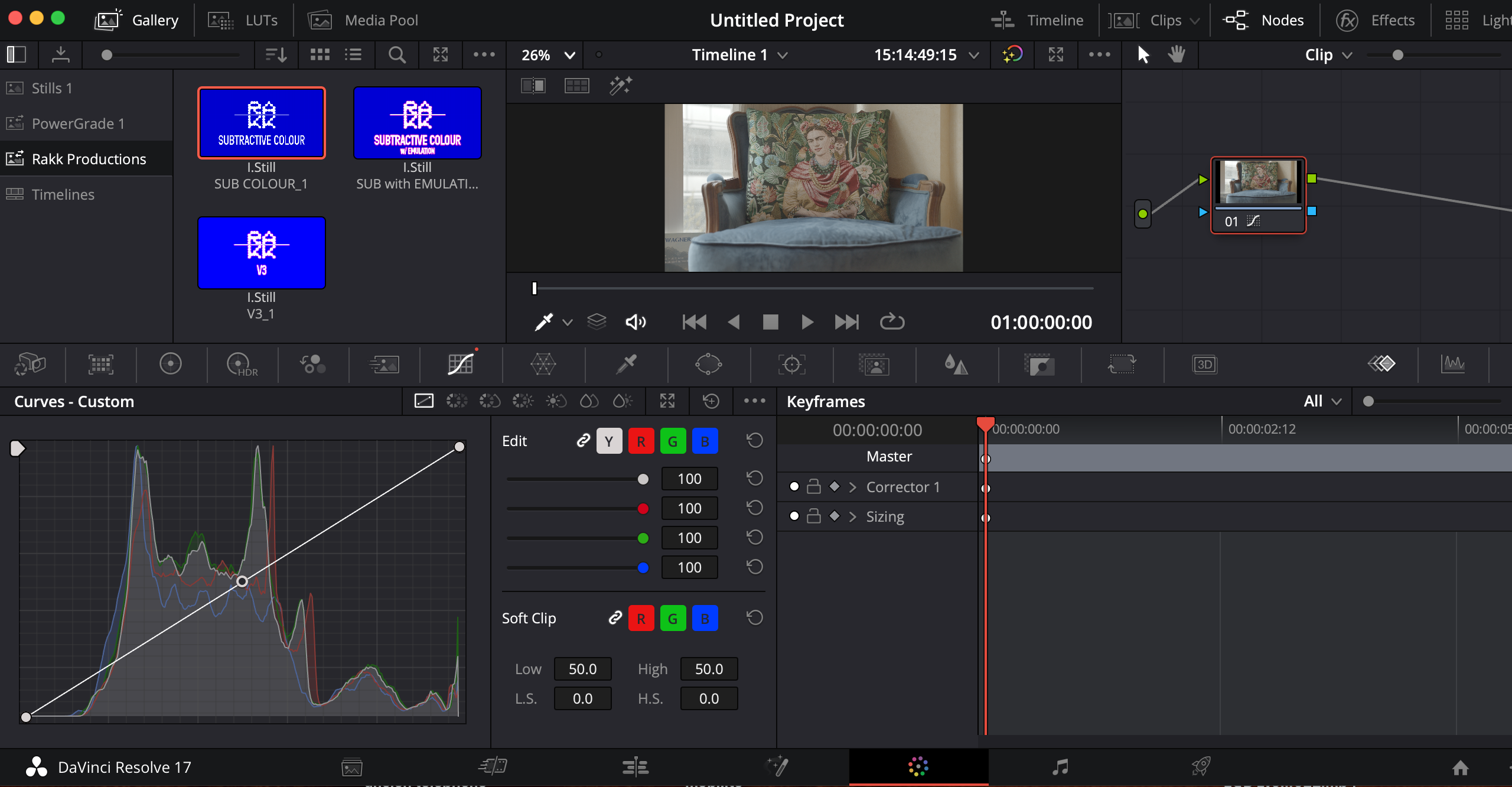

    Je suis totalement novice sur Resolve 17 en matière d'étalonnage et j'ai voulu télécharger un Power Grade pour l'appliquer à un de mes plans et comprendre le fonctionnement des noeuds
    J'ai donc importé l'album du PowerGrade dans le logiciel mais je ne sais pas ce qu'il faut que je fasse pour accéder aux noeuds qu'il contient... où faut-il cliquer ?
    Ma question est peut-être bête mais je suis quand même bloqué ... ^^"
    Merci pour votre aide !

    Sur la page étalonnage
    cliquer en haut à gauche sur Galerie
    cliquer sur la barre verticale en dessous , qui ouvre la suite:
    image de références
    powergrade
    timeline
    cliquer sur Powergrade , ce qui ouvre les icones des powergrades
    faire glisser le powergrade désiré sur le clip en traitement
    les nodes du powergrade remplacent ceux du clip
    C'est la différence avec les Luts où on ne peut pas ouvrir les nodes qui ont fabriqué le lut

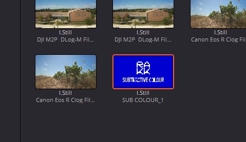

    j'ai téléchargé Subcolour 1.2.1 ( les 2 fichiers ) et les ai mis dans mon dossier ad hoc
    ils n’apparaissent pas dans ma liste de powergrades

    Pour faire apparaître les powergrades que l'on peut placer dans n'importe quel répertoire, il faut les importer dans DVR.
    Sélectionner :
    Galerie,
    Powergrades,
    Clic droit importer
    Sélectionner les fichiers dpx et drx dans le répertoire où sont placés les powergrades

  8. Marcello34090
    192
    +8 / 44 / -1
    Re bonjour jc-video ! Merci d'avoir testé par toi-même !
    Quand tu dis qu'ils n'apparaissent pas dans ta liste de powergrades, c'est qu'ils sont juste invisibles ou qu'ils ne s'ouvrent pas ?
    Moi, en suivant tes étapes, j'arrive à créer un nouveau dossier power grade et importer les fichier dpx du Drive à l'intérieur et les 3 cases bleues "SUB COLOUR_1", "SUB with EMULATION" et "V3_1" s'affichent à gauche de mon écran dans DVR 17 (comme on peut le voir sur la photo de mon premier post)
    En revanche le problème et toujours le même, je n'arrive pas à accéder aux nodes du powergrade... (je fais glisser le fichier "V3_1" sur un clip et rien n'apparaît)

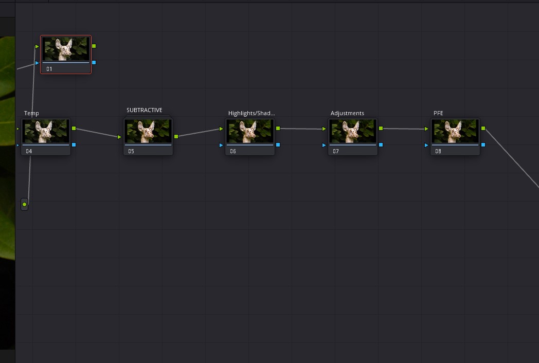

    Pour accéder aux nodes, il faut que le Powergrade soit appliqué au clip.
    Un double clic sur le powergrade suffit pour cela et les nodes apparaitront.
    C"est ainsi que cela fonctionne avec mon DVR studio V17.
