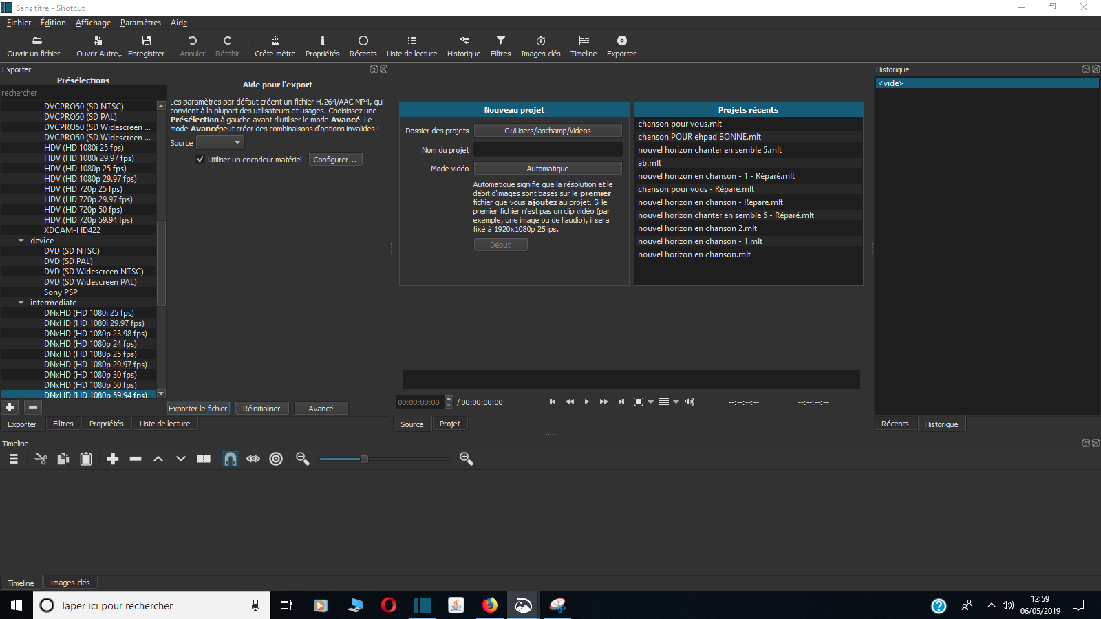

    pas possible de faire une capture écran sur le logiciel, ni de copier coller, je ne peut que faire un relevé manuel merci

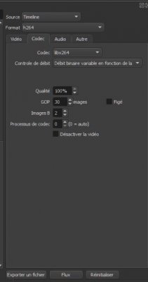

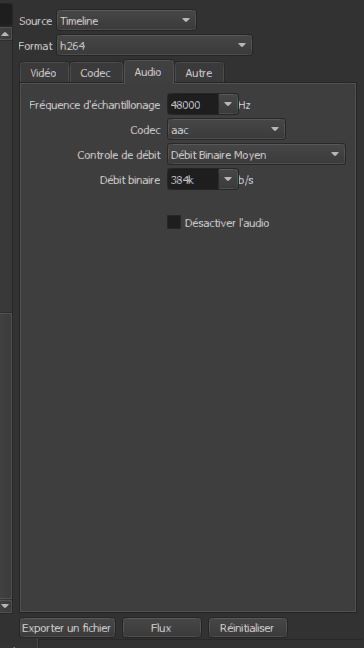

    Il faut utiliser soit
    - outil de capture d'écran standard de Windows : Outil Capture (%windir%\system32\SnippingTool.exe)
    - petit utilitaire PicPick (PicPick - Outil graphique tout-en-un avec capture d'écran, éditeur d'image, pipette, règle à pixels et bien plus encore... | PicPick - Outil graphique tout-en-un avec capture d'écran, éditeur d'image, pipette, règle à pixels et bien plus encore...
    voir les capture de l'export sur les images

  4. ogt
    17,700
    23,510
    +713 / 1,396 / -42

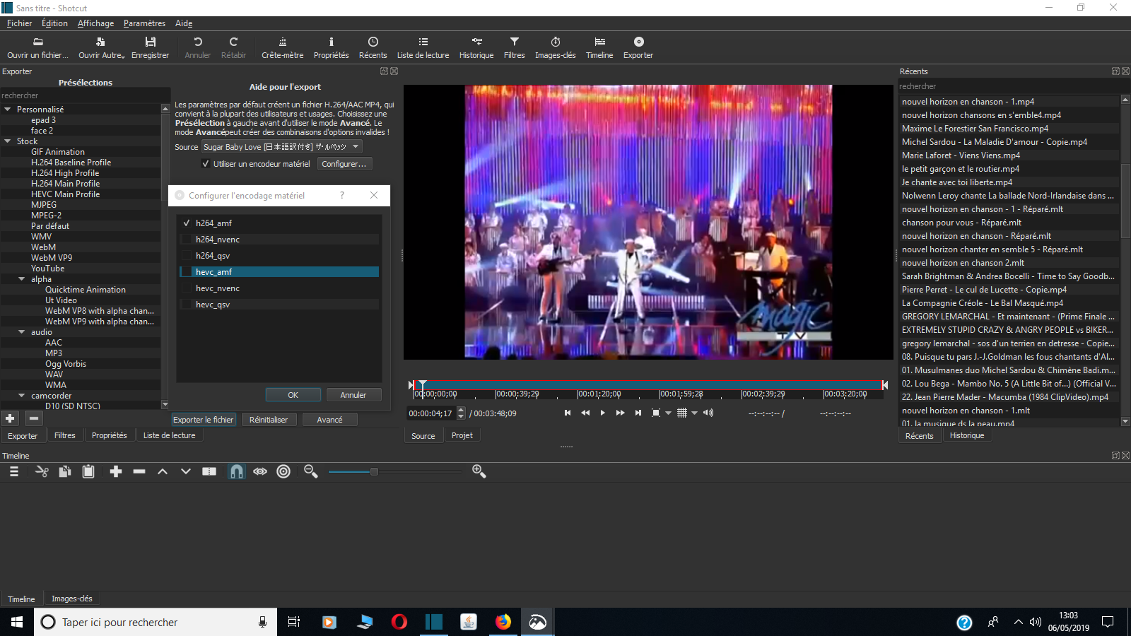

    Ce ne sont pas les panneaux les plus pertinents pour comprendre votre problème (voir mon exemple)
    Si j'interprète, vous essayez d'exporter dans un codec Hardware AMD.
    Que donne l'export standard avec des formats classiques (H264 / MP4) ?

  6. half59
    12
    bj je répond sur le panneau d'exploitation en espérant pour vous que c'est ce que vous chercher, mais j'ai appris grâce à vous la capture écran merci

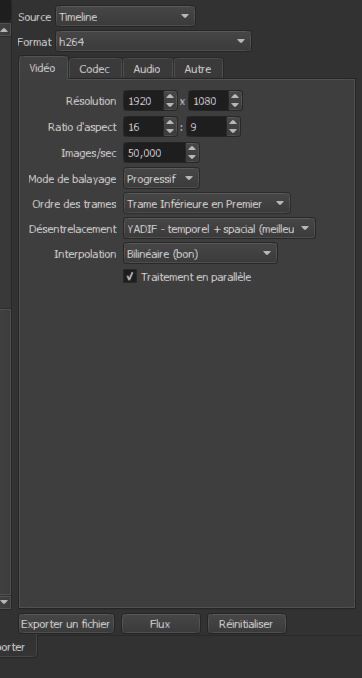

  7. ogt
    17,700
    23,510
    +713 / 1,396 / -42

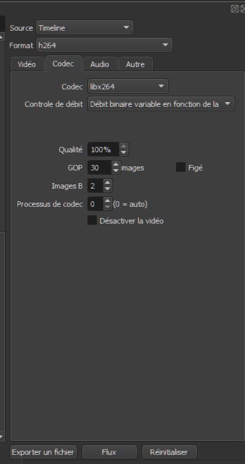

    Et avec ces paramètres, vous n'avez pas d'images en export ?

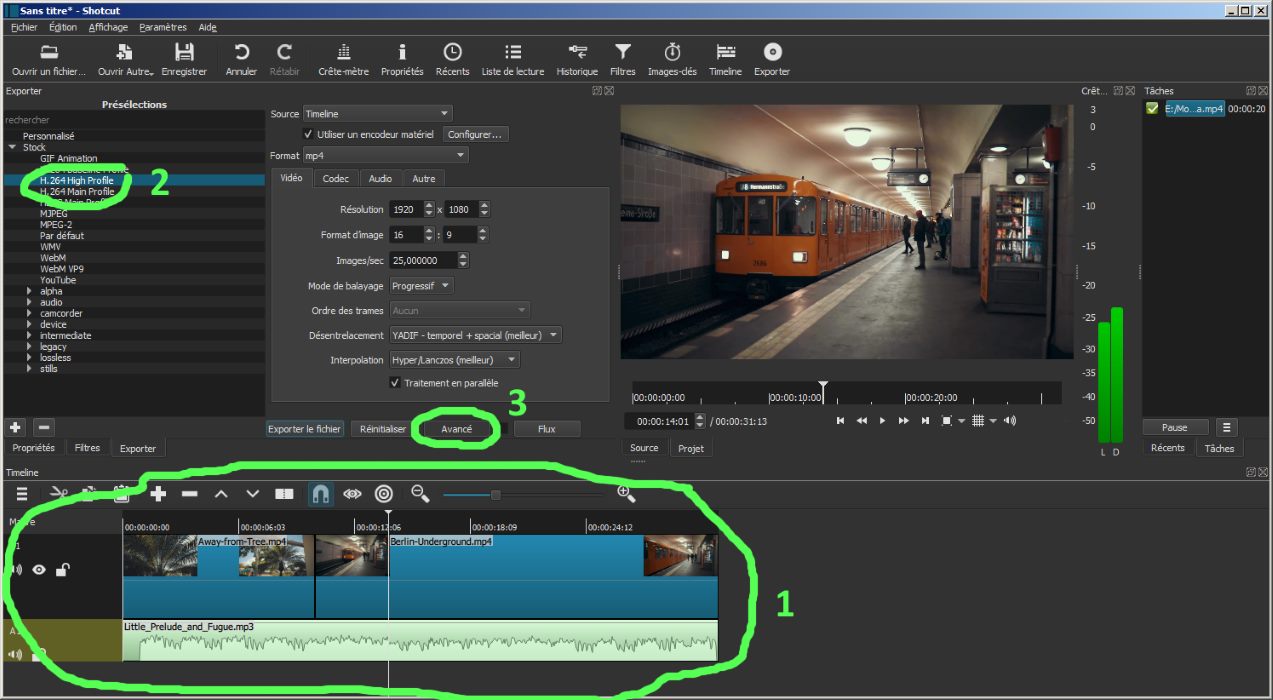

  8. Guest20191220
    - Sur la timeline (zone1) il doit y avoir des fichiers vidéos et audios (ou il faut ouvrir un fichier *.mlt)
    - Pour exporter il faut choisir (zone 2) un codec, par exemple H.264 main profile (on verra plus tard ce qu'il faut pour le lecteur spécifique, d'abord il faut obtenir un résultat)
    - Cliquer sur le bouton Avancé (zone 3) pour faire un paramétrage pour les codecs : prendre dans l'onglet Codec soit libx264 soit h264_amf (qui semble supporté par ta carte vidéo)
    - Cliquer sur le bouton Exporter le fichier
    - L’avancement de l'export d'affiche à l’extrême droite.
    Je conseille pour faire des essais de commencer par un projet court de moins d'une minute.

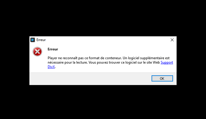

  9. half59
    12
    bonjour, j'ai effectué export comme indiqué cela marche avec H.264 main profile + H264 AMF le chargement n'indique pas de litige mais j'ai le son et pas image? ma carte graphique intel HD graphic résolution 1600x900 taux refroidissement 59, version 1.9-17-10-4459-(19/05/2016, mémoire 1664mo
    état réo activé cela peut expliquer oui ou non merci
  10. Guest20191220
    Pour le moment l'objectif me semble d'obtenir un résultat, alors autant ne pas utiliser h264_amf puisque ce n'est pas satisfaisant. Est-ce que ça marche avec H.264 main profile et libx264 ?

    bonjour à vous , j'ai fait ouvrir un fichier*.mlt puis H.264 main profile et h264_amf son pas image mais une information que j'ai fait avec une capture écran merci de votre patience.

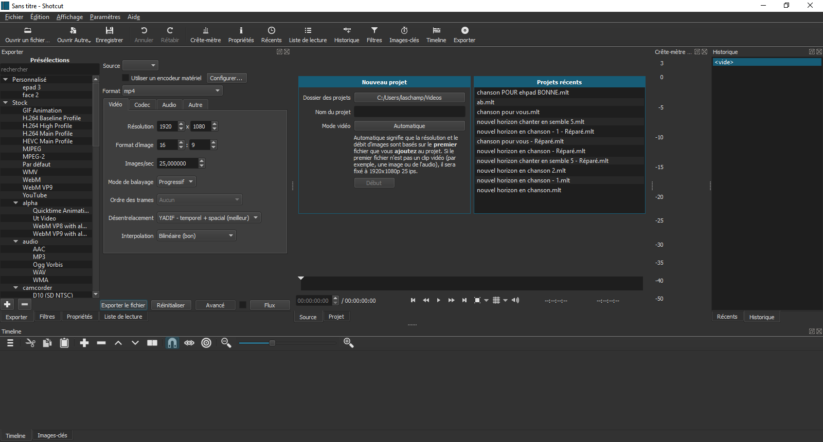

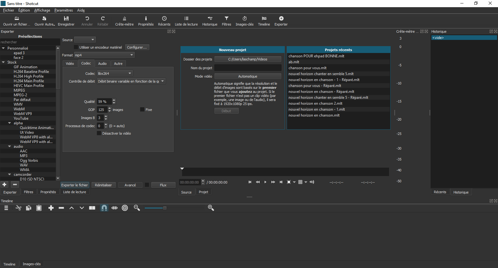

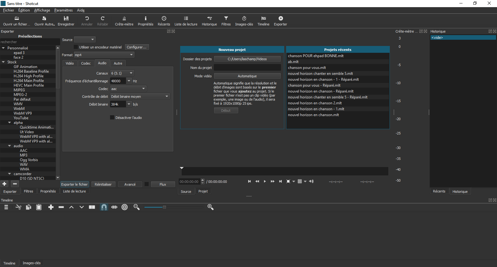

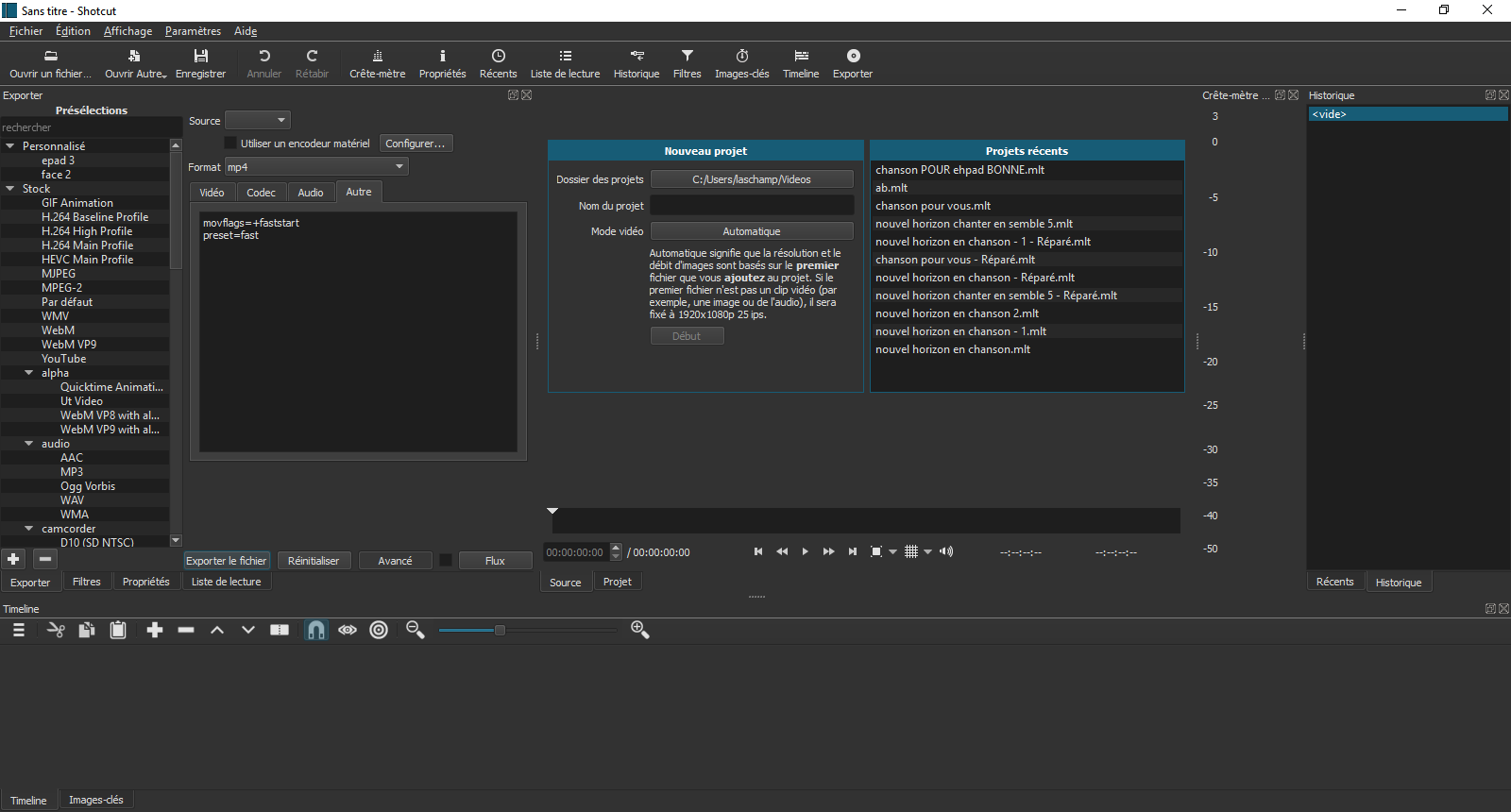

  12. ogt
    17,700
    23,510
    +713 / 1,396 / -42
    Je ne comprend pas bien ce que vous faites.
    Utilisez exactement les paramètres que j'ai mis dans mes images, ça marche sans problème.
  13. Guest20191220
    half59, avec quel lecteur tentes-tu de lire tes fichiers ?
  14. half59
    12
    bonjour, merci des aides obtenues grâce à vous j'ai réussit à lire les vidéos avec Windows média un bon rendu cela me fait plaisir pour les résidents, votre patience a payée maintenant je vais moins appréhender le logiciel merci au forum et ses auteurs.
