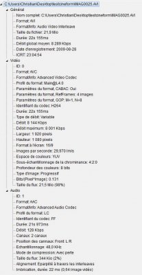

    Bonjour à tous
    Je viens d'acquérir un tout petit camescope Camileo S2 qui filme en H264 1980x1080p 19/9 à 29.970 i/s AVC Cabac/4 Ref frames (d'après Media-Info) et HD 720p 30 AVC.
    A l'import dans CS5, je n'obtiens que le son mais pas les images !!!!
    Que se passe-t-il ?
    Faut-il là aussi réencoder ces fichiers pour les monter avec CS5 (et dans ce cas dans quel format ?) car j'ai essayé dans plusieurs formats (avec Super) et je n'arrive à rien d'exploitable par Première.
    Merci à ceux qui voudront bien se pencher sur mon problème.

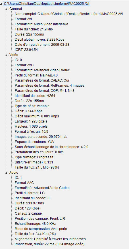

  4. Chris37
    1,100
    168
    +2 / 0 / -0
    Bonjour à tous
    D'après Media Info l'extension serait .avi. Je précise qu'ils sont très bien lus par VLC.
    J'ai essayé de joindre un petit fichier, mais il m'est répondu "fichier invalide"et je ne sais pas comment mettre en url
    J'ai essayé de changer les extensions comme tu me le dis, mais je n'importe toujours que de l'audio...
    Alors j'ai essayé avec codec intermédiaire Cineform... Mais alors là c'est le contraire, je n'ai que les images... C'est pour moi une histoire de fou.
