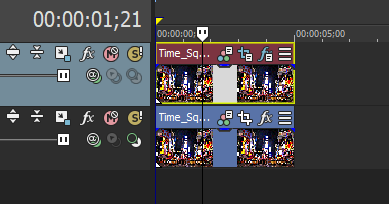

    1.Creer un nouvelle piste video.
    2. Dupliquer votre evemenement sur la piste superieure.
    3. Creer le masque sur la partie a modifier sur l'evenement de la piste superieure.
    4. Ajouter l'effet voulu sur l'evenement de la piste superieure.

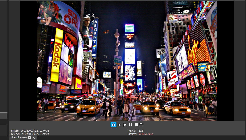

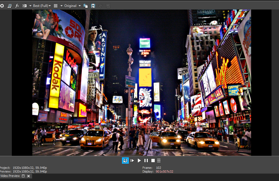

    Avant
    Apres
    Timeline:

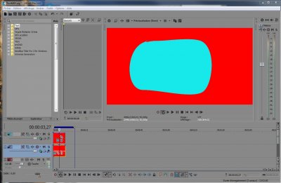

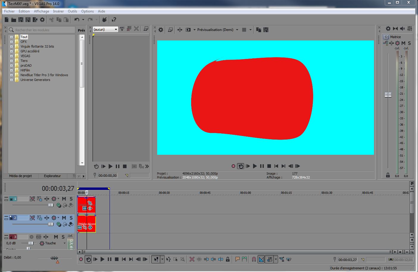

    Bon, je viens de faire le test dans Vegas 14 :
    C'est vrai que le comportement des masques (dans cette version) est très différent de ce que l'on voit habituellement dans les autres logiciels de montage.
    Cependant je pense avoir (presque) raison, mais le comportement est l'inverse de ce l'on connait ailleurs.:
    J'ai créé un clip Rouge, mis sur les 2 pistes.
    Je crée un masque sur la piste supérieure.
    Si j'applique un effet (inversion Vegas) sur la piste supérieure, l'effet s'applique à l'intérieur du masque. Le rouge devient vert à l'intérieur du masque
    Si j'applique le même effet sur la piste inférieure, c'est l'extérieur de masque qui change de couleur.
    Une fois qu'on a compris cette mécanique, on peut faire avec (mais ce n'est pas très intuitif).

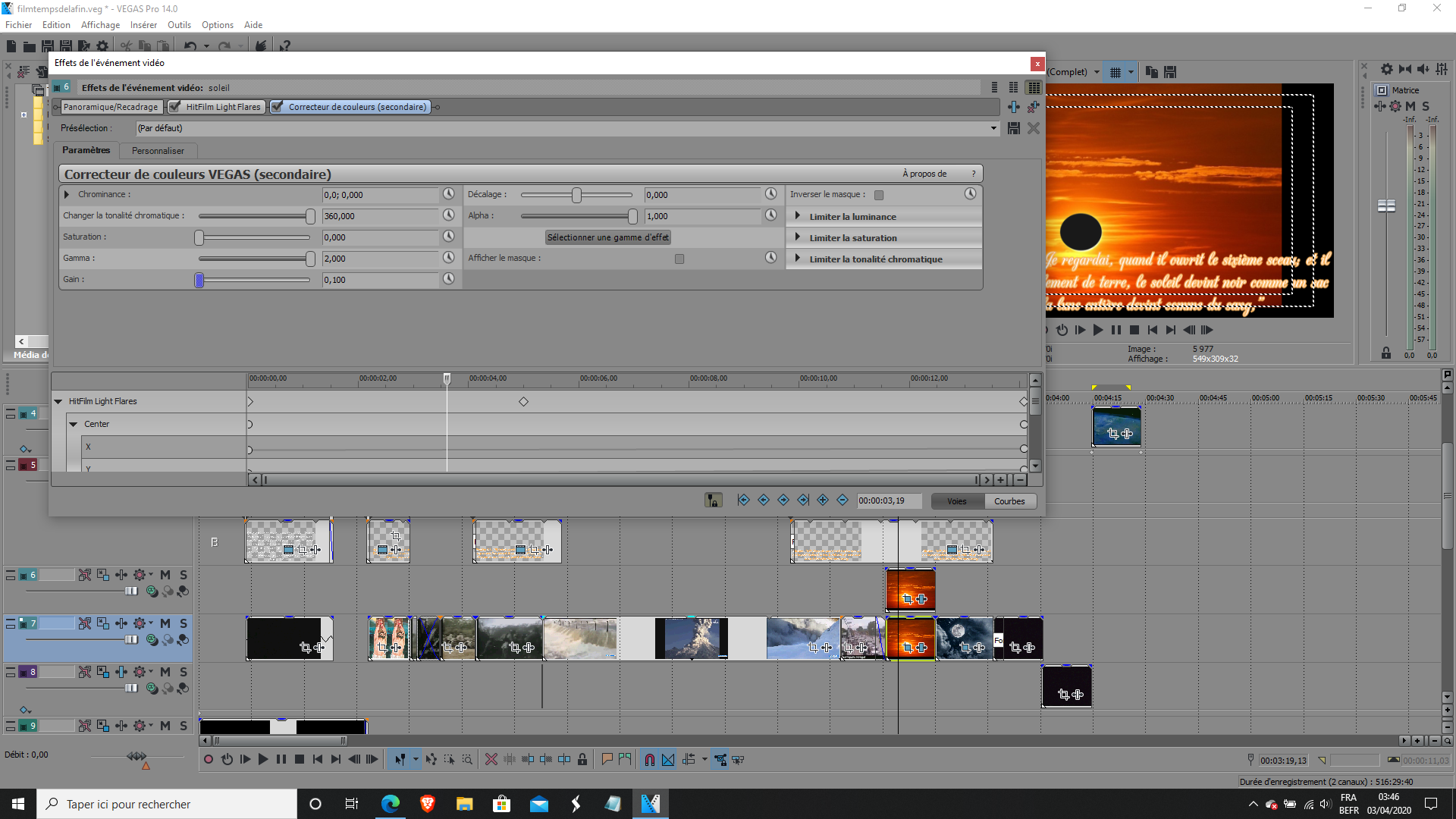

  13. Aneolia
    38
    Bonsoir,
    Merci beaucoup pour vos réponses.
    Alors j'ai fais ce que tu as dis joet73 et ça fait la même chose que quand je n'utilise pas une deuxième piste, c'est irréaliste upload_2020-4-3_3-47-37.png
    Quel effet puis-je mettre ?

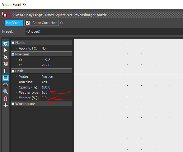

    Utilises le correcteur de couleur (pas le correcuer de couleur secondaire) et reduit le gamma et le gain.
    Tu peux aussi "adoucir" les contours de ton masque en utilisant l'option ci dessous

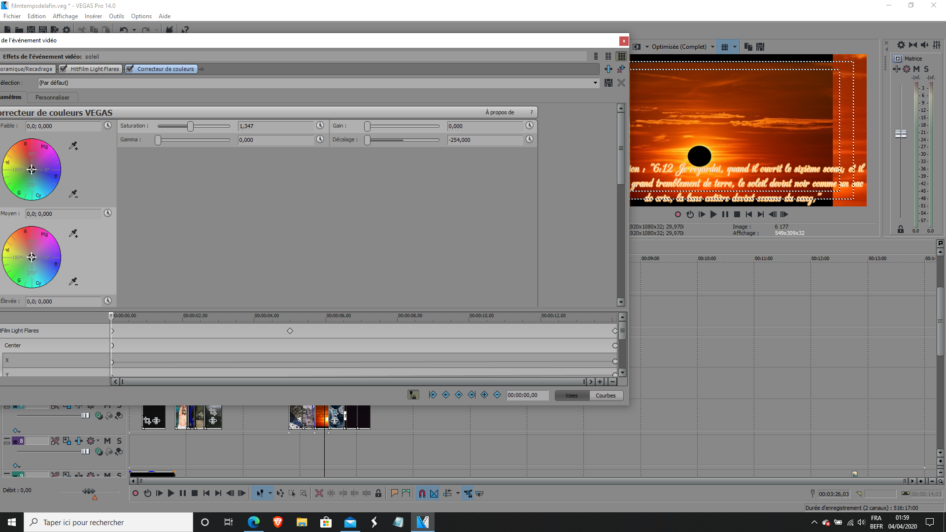

  15. Aneolia
    38
    Ca rend le même effet :
    J'aimerais que ça garde la texture, pas que ça fasse un rond uni même en faisant plus pour le gamma et le gain ça reste pareil.
