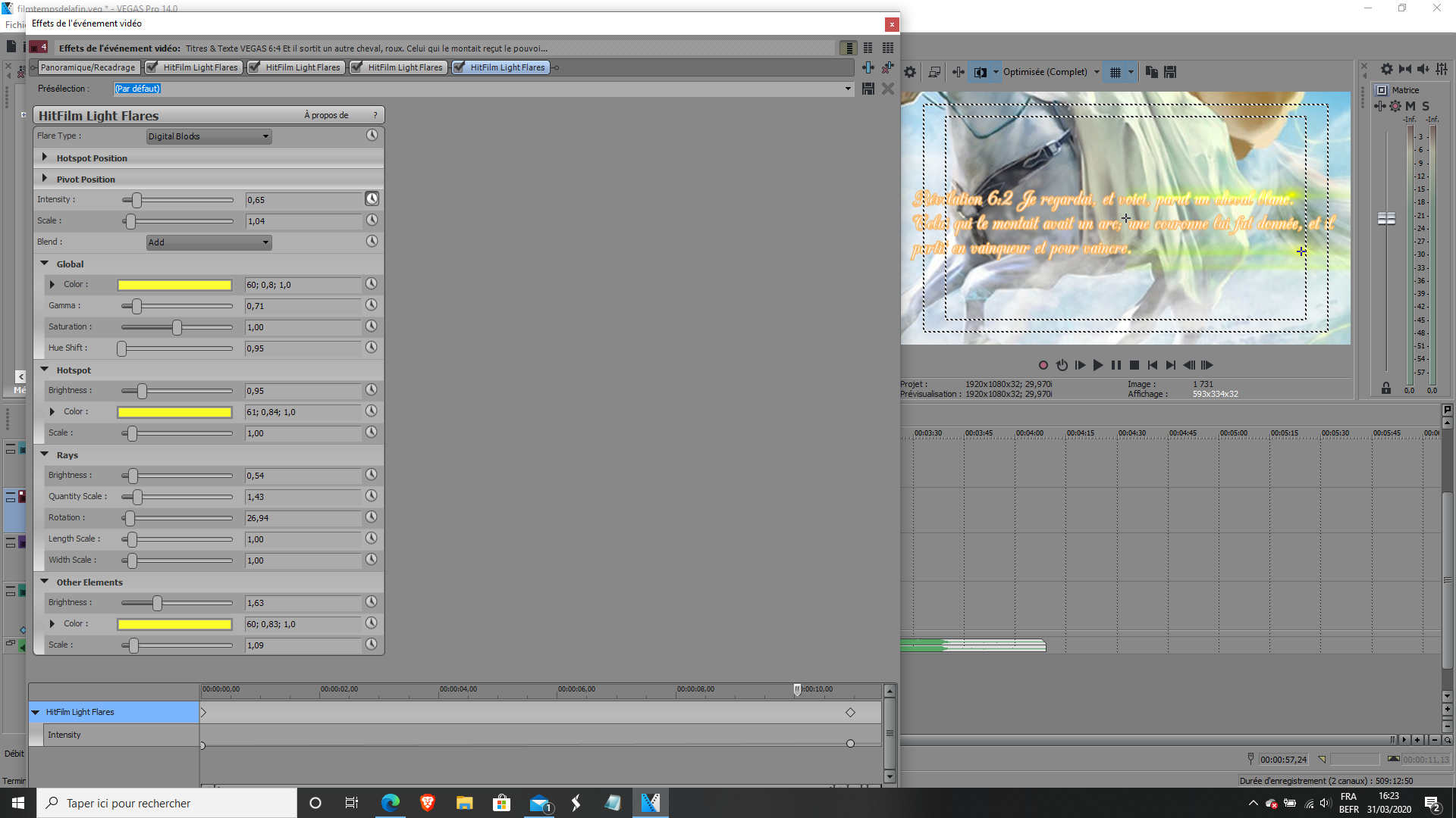

    J'utilise l'effet hightfilm light flares, mon but est d'en mettre 4 à chaque coin du texte.

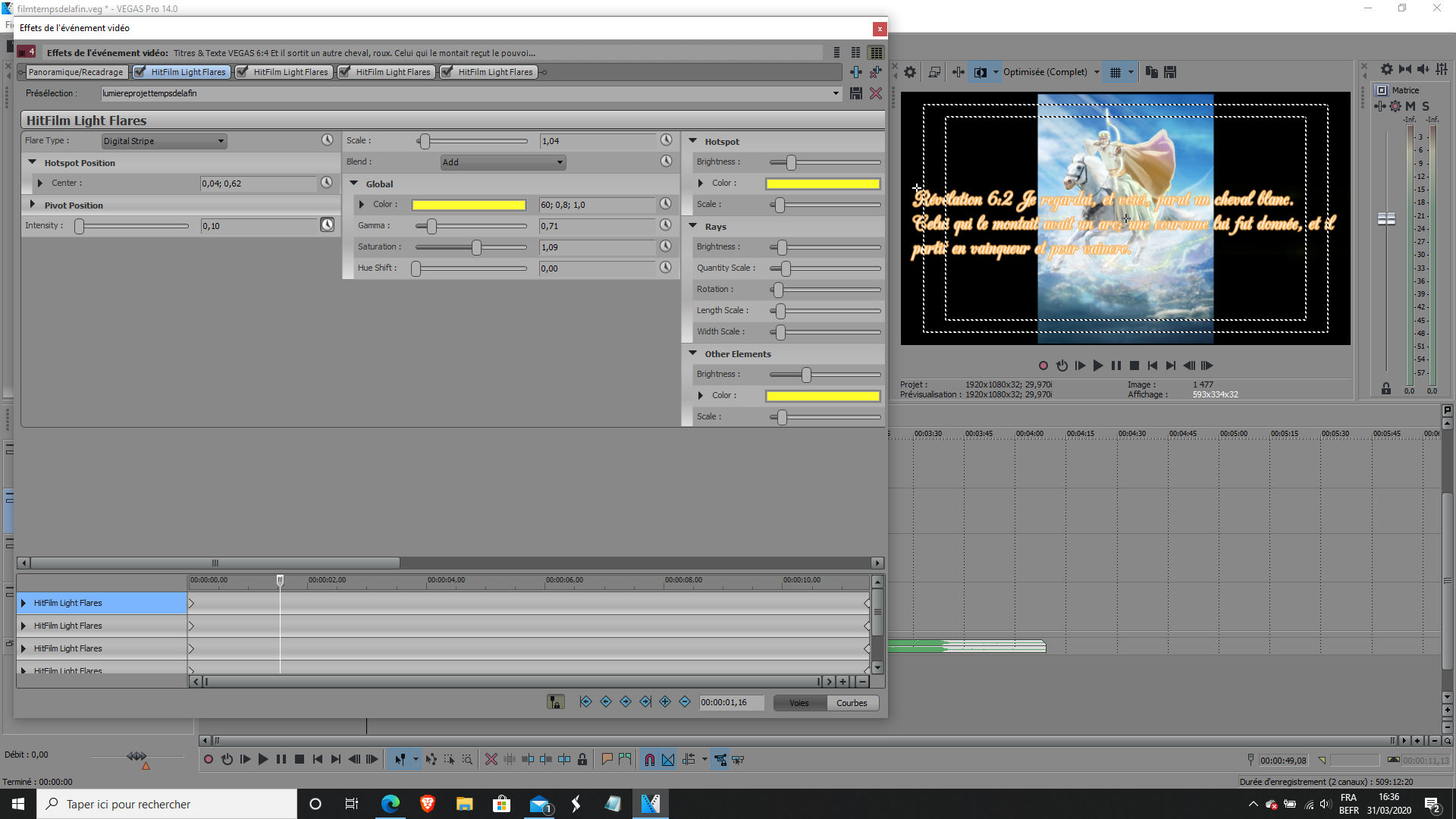

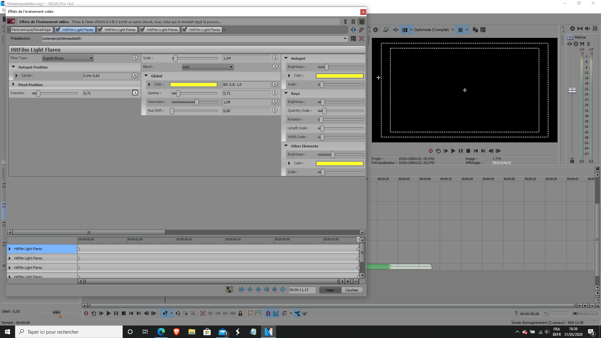

    Alors j'ai trouvé une solution pour les points clés, il faut créer une nouvelle piste pour chaque effet dans "effet" en recliquant sur l'horloge à côté d'intensité.
    Seulement je rencontre un problème car pour deux des effets, bien que j'ai mis le début de l'intensité à 0 et à la fin à 0,71 il n'apparaît pas sur l'image, voici l'impr écran pour la lumière de gauche
    On voit l'intensité monter mais pas sur l'image.
    Comment faire ?

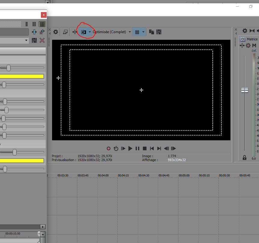

    Les effets sont bypasses sur une partie de la fenetres de previsulation. il faut desactiver le bouton ci-dessous
  6. Aneolia
    38
    Merci beaucoup !
