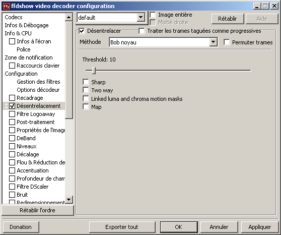

    2/ Choix du désentrelacement :
    Dans le panneau de gauche sélectionner Deinterlacing
    Cliquer OK pour sortir.

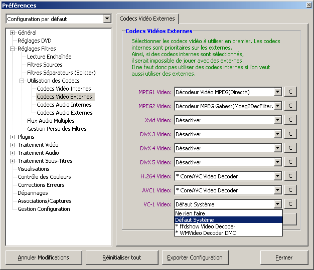

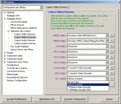

    En principe, c'est ton application qui te guide en ne proposant de choisir que les codecs compatibles avec un fichier. Par exemple, pour KMplayer (illustration jointe) en face de VC1 on peut choisir :
    - ne rien faire
    - laisser le système choisir
    - imposer ffdshow
    - imposer le codec microsoft.
    Ffdshow dispose d'un filtre de désentrelacement de type Bob.
    Je pense qu'il fait une conversion 50i -> 50p
