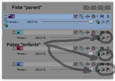

    Il y a plus simple.Connais-tu le concept de piste parent / enfant de composition?
    Toutes les pistes "enfants" sont soumises au modification de la piste "parent". Tu peux donc appliquer des mouvement de piste à cette dernière les autres suivront.

    copier/coller les paramètres de position de fonctionne pas car j'ai plusieurs déplacements dans la même timeline. Cela pourrait fonctionner avec seulement une information de position au début et à la fin de la timeline de chaque piste.
    Quand au concept piste parent/enfant de composition, je planche dessus depuis tout à l'heure et je ne m'en sors pas, même la carte de déplacement du mode composite parent ne semble pas vouloir lier mes deux éléments dans l'espace.

    Ce que t'as conseillé Spawn-X fonctionne parfaitement.
    Tu places tes éléments sur les pistes "enfants" puis tu viens jouer avec le mouvement de piste de la piste "parent".
  6. pedroLartiche
    Oui en effet j'ai fini par y arriver. Je n'avais pas compris qu'aucun élément doit être placé sur la piste parent, et que le module extérieur devait être ajouté non pas sur la piste parent mais sur la première piste enfant.
    Merci à tous pour vos réponses.
