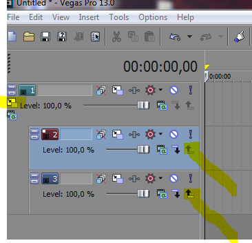

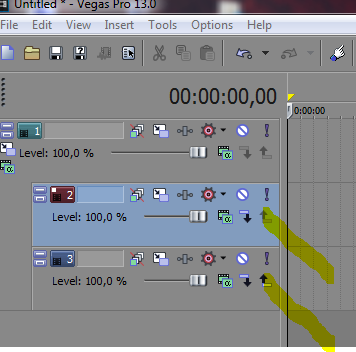

    Il faut créer une nouvelle piste (piste "parente"), au dessus des pistes à animer. Puis dire que les pistes à animer sont des enfants de la piste "parente". Pour faire cela, il faut cliquer sur la petite flêche (celle avec un petit rectangle et une flêche vers le haut) que se trouve dans l'en-tête de chaque piste. Ensuite, les mouvements de piste doivent se faire sur la piste "parente".
    J'utilise la version anglaise du produit. La flêche en question s'appelle "make compositing child". Pour les mouvements de piste, il faut utiliser ceux du parent, c'est à dire ceux qui sont le plus à gauche au niveaux de l'en-tête (a coté de level 100% sur l'image)
    En espérant avoir été clair ...

    Merci Iniragul. Tu n'aurais pas pu être plus clair et efficace :D
    Dans VP12 et VP13, en effet un petit rectangle et sa flèche, à fin de la 2e ligne de l'en tête de piste. Comme affiché plus haut par Irinagul.
    Laisser planer la souris dessus donne le nom de l'effet : En français Créer un parent (enfant) de composition. En japonais ... j'ignore.
    Dans VP14, les 2 icônes ont évolué légèrement et représentent un jeu de ronds clair et foncé agrémenté d'une petite flèche.
    Les explications y sont plus complètes.
