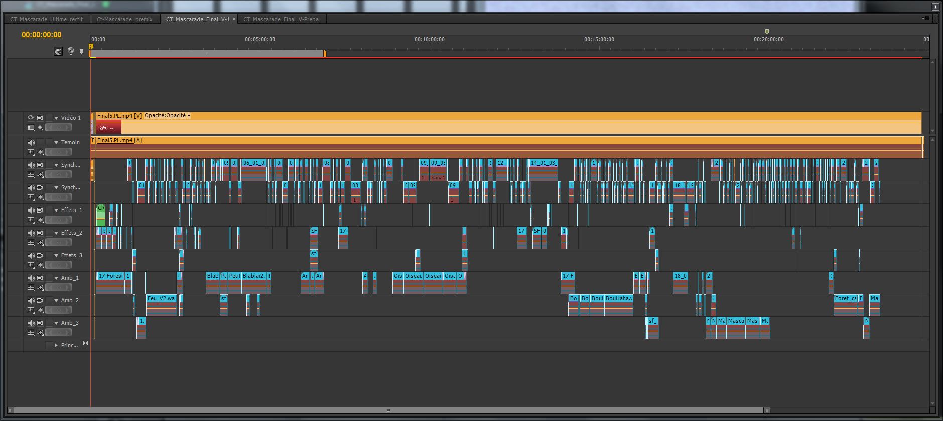

    Je confirme que l'on doit multiplier les pistes sons au montage, avec ce film (Mascarade) on a :
    - 1 piste son témoin, c'est un mix fait lors du tournage pour donner un guide pour le montage
    - 2 pistes synchro qui sont les dialogues enregistrés lors du tournage sur un 4 pistes
    - 3 pistes d'effets, soit des sons fait directement au tournage, soit venant d'une banque de son, soit fait en post-synchro
    - 3 pistes d'ambiance réalisées comme pour les effets.
    ensuite rajouté 3 pistes musique composé à l'image "témoin" et une de voix off.
    Soit un total de 13 pistes son stéréo.
    Contrairement à ce que l'on pourrait penser, c'est bien plus facile pour le montage de séparer les sons et pour le mixage cela est aussi simple.
    Pour info complémentaire, ce film a été tourné par les membres d'une association, passionnés de cinéma, en son direct par mes soins.
    Inutile de dire qu'un film de "capes et d'épées" avec les bruits contemporains, cela n'est pas simple (avion, voiture, moto...). Mais avec de la patience et moultes astuces on y arrive.
