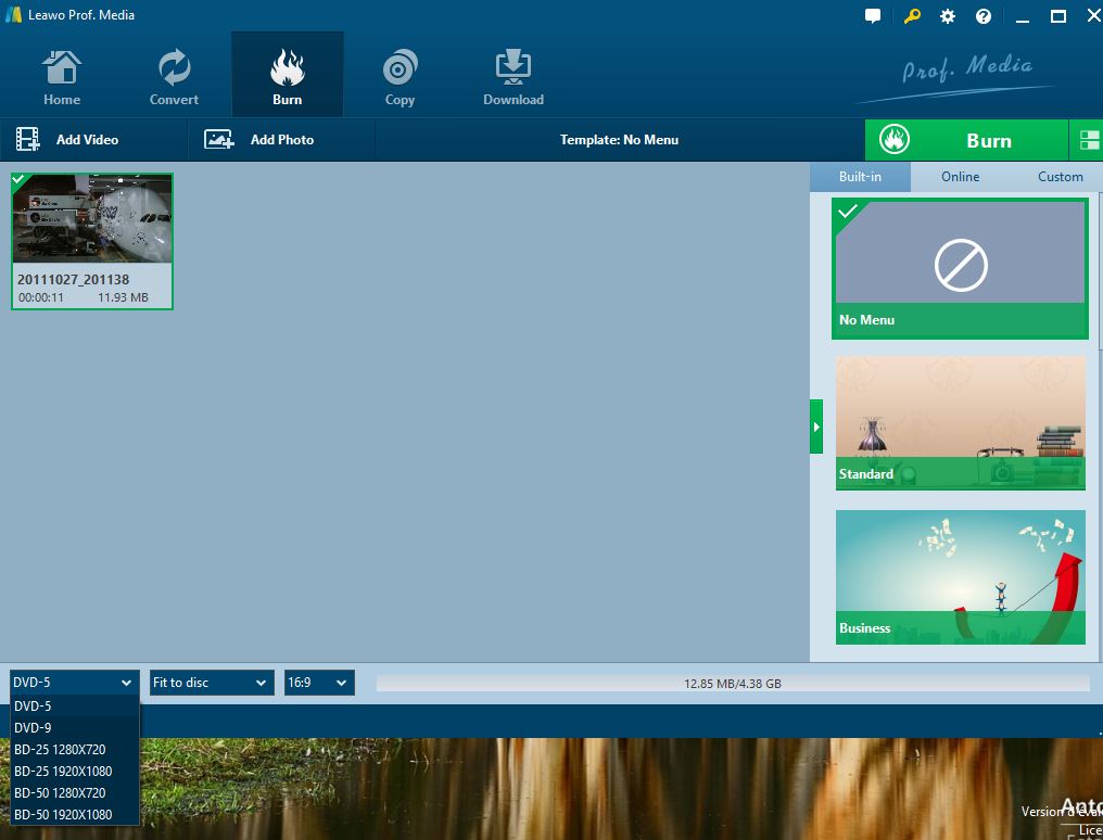

  13. giroudf
    +891 / 4 050 / -39
  14. ogt
    Je viens de télécharger et installer ce programme, Je ne sais pas si j'ai raté quelque chose, ou si la version trial est limitée, mais je ne vois dans les menu aucune option pour graver un Blu ray 4K !
  15. hammondandco
    7 705
    29
    1 005
    +22 / 183 / -3
    ... je sais pas si c'est un développement amateur ce truc, ou bien une blague de potes, mais à la lecture du texte de présentation/explication, il y des expressions complètement déconnantes, comme si le rédacteur avait des absences fugitives (et ne se relirait pas, mais ça c'est banal aujourd'hui).
    quoi qu'il en soit, si cet utilitaire existe vraiment (= si y'a vraiment qqchose derrière le menu), ben si ça fonctionne comme le texte d'accompagnement, alors bonjour... bon courage !
