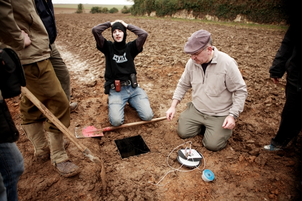

    L'explosion est une fougasse de calibre 75mm tirée dans un cône en acier de 5mm d'épaisseur. Ce cône est enterré dans le sol. ce qui part en hauteur c'est de la terre, du charbons de bois et des morceaux de lièges peints en noir.
    L'explosion se fait à 40m de la jeep. C'est l'angle de prise de vue et une pelleté de terre jetée au bon moment sur le premier plan qui donne l'impression qu'elle est proche.:idea:
    Ce matériel n'est vendu qu'aux artificiers qualifiés. C'est une bombe !!!!:push:

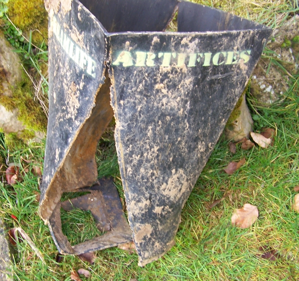

    C'est dangereux regarde la photo ci jointe ! c'est un cône mal soudé qui à explosé !
    Imagine si il y avait eu des acteurs et des techniciens à coté.:weird:
    Vouloir tout faire dans un film c'est bien ! Mais ce genre de choses dangereuses est à laisser entre les mains de professionnels.
