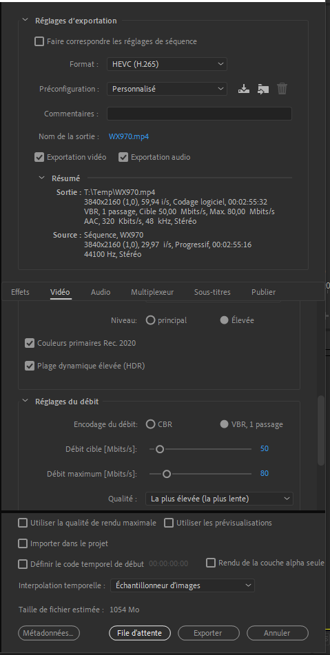

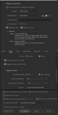

    Apparemment c'est prévu dans Premiere, mais n'ayant pas le matériel pour, je n'ai pas testé.

    faut que je me trouve une version d'essai pour voir sur adobe aussi alors...

    Sur Première Pro je remets un lien, si c'est utile ...How To Export 4K HDR Videos for YouTube in Premiere Pro CC | 4K Shooters
