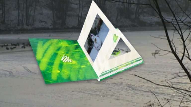

    Exemple: Sur la transition album et fond personnalisé, j'ai réussi a mettre une vidéo à la place d'une photos en arrière plan et ça marche!!!
    On voit l'album qui se dépli d'une photos à l'autre et sur le fond la vidéo, pour ça il a suffit de mettre un fond vert à la place d'une photo, d'exporter sans compression et de réimporter la vidéo avec la transition sur la piste incrustation et de mettre la vidéo de fond sur la piste principale pour ensuite mettre la piste incrust en chroma key.
    J'ai fais une photos de la vidéo, à voir... L'arrière plan est bien une vidéo, j'ai fait une photo sur la vidéo.
