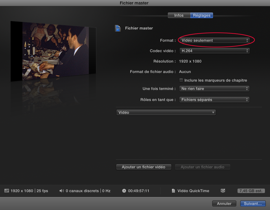

    Salut JLB21 :hello:
    Parfois, on cherche on cherche , et on ne trouve pas !
    FCPX se suffit à lui même (bien que à mon goût lui manque toujours le roundtrip avec Motion, mais ça c'est une autre histoire !)
    PCnum devait être fatigué et l'on ne voit pas ce qui saute aux yeux ! "vidéo seulement"
    Forcément on cherche partout... mais pas là ou il faut ! (ça arrive ! même à moi ! )
    Mais c'est la façon de répondre qui ne me plait pas spécialement... Enfin...
    J'espère son problème à présent résolu ;-)

    Video Seulement a été choisi car les videos sont sans piste son.
    alors oui j'ai aussi essayé avec Video + Audio, fait le rendu mais ça ne change rien. Oui on peut sélectionner des morceaux en plusieurs fois, ce n'est pas plus rapide. par contre Resolve le fait automatiquement.

    Vous prenez 3 fichiers video quelconque de votre bibliotheque,vous lui attribuez 3 rôles
    Le résultat est bien 3 fichiers video mais le contenu des deux autres sont noirs
    Vous prenez un seul fichier, vous le sectionnez en 3 parties, vous attribuez 3 rôles aux fichiers. Le résultat est qu'il n'y a qu'un seul fichier.
