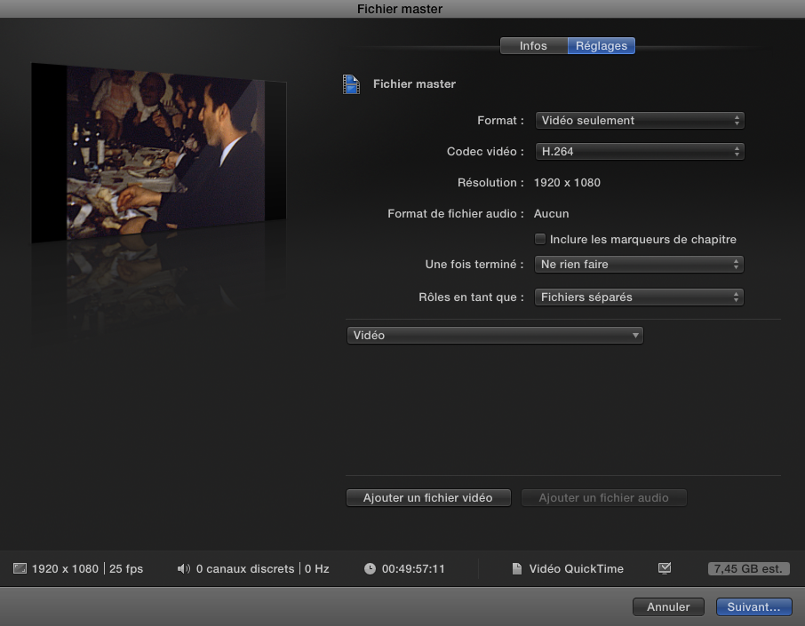

    Bonjour
    Dans la création de Master je sélectionne, Rôles en tant que fichiers séparés. Pourtant je n'obtiens qu'un seul fichier.
    Comment faire?

    Bonjour PCnum ;-)
    Il y a au moins 2 problème dans ta capture d'écran :
    - je pense que tu ne peux exporter les rôles en fichiers séparé qu'en ProRes du type que tu as choisis pour les rendus,
    - tu dois sélectionner 'Vidéo ET Audio'
    Ce faisant, il t'est proposé de créer un dossier dans lequel vont être stockés les différents fichiers.
    Je pense que tu aurais intérêt à acquérir l'excellent pdf interactif sur FCP X de Martin Gosset:good:

    J'essaye en Video et Audio
    Mais j'ai besoin de fichiers séparés en h264 pas en ProRes. Pourquoi le h264 est proposé dans le menu si on ne peut pas l'utiliser? Il ne sait pas encoder et séparer les fichiers ?

    Je viens d'essayer, cela fonctionne effectivement en H.264.

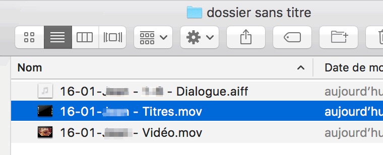

    Effectivement, FCP X attribue par défaut un rôle 'Vidéo' à tout ce qui est vidéo. Puis un rôle 'Titre' à tout ce qui est titres, puis un rôle 'Audio' à tout ce qui est audio, y compris l'audio lié à la vidéo
    Tu auras donc (quand ce sera fini), un premier fichier 'Vidéo.mov' comportant uniquement la vidéo présente sur la timeline, un second fichier 'Titres.mov', une vidéo ne comportant que les titres, et un troisième fichier cette fois audio en AIFF (PCM).
    Ces rôles imputés automatiquement se trouvent détaillés dans l'index de la timeline.

    Au fait, dans ta fenêtre je vois que pour le FORMAT, tu as sélectionné vidéo seulement
    Il te faut sélectionner Vidéo et audio
