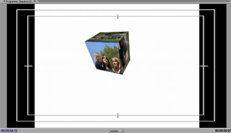

    Salut,
    je dois faire un montage en 16/9 qui sera diffusé sur des écrans plasma 16/9. Ma matière première pour faire ce montage est du 4/3, donc ce sera bouffé en haut et en bas, mais c'est pas grave. Mon problème est que quand je créé un projet pal dv widescreen sous première pro et que j'importe une vidéo 4/3, voila comme il me la sort, voir photo, bon, ça parait normal par rapport au ration, mais moi je voudrais savoir comment faire pour qu'il me l atraite comme du 16/9 et que tout en gardant les proportions, il cache le haut et le bas ? alors si j'étire la vidéo proportionnellement à 134%, j'ai mon résultat mais est ce que cet étirement réduit la qualité, j'imagine que oui car je passe de 100 % 134 %, bref, je cale.
    merci du conseil
    benoit

    Pour passer du 4:3 au 16:9 tu as deux solutions après avoir créé ton projet en widescreeen :
    soit tu rognes en haut et en bas après avoir zoomé et tu perds en définition
    soit tu conserves le format 4:3 avec bades noires de chaque coté.
    Mais au final tu exportes en 16:9 pixels rectangulaires 1,422.
    mais il arrive souvent que les lecteurs soient mal paramètés ou ne reconnaissent pas les pixels rectangulaires d'où la déformation.
    par contre VLC semble bien s'en sortir suivant d'outres discussions sur le Repaire

    c'est bon, j'ai enfin compris je pense.
    Quand je créé un projet 16/9 sous première, pour avoir une vidéo qui rentre pil poil dedans , il faut qu'elle fasse 1024*576. Donc mes anims sous after font 1024*576 et là pas de problème, tout va bien.
    Après sous after effects, il faut cliquer sur le bouton "correction du format des pixels" pour voir voir réellement le format 16/9. j'ai remarqué qu'en cliquant sur ce bouton, on a bien le 16/9, mais l'image parait abimé alors qu'après encodage, elle est nickelle. j'en déduis que cela est due au ratio 1.42 pixels. DOnc je pense qu'à l'encodage, on a bien une vidéo de 720*576 , mais qu'il y a plus d'info sur la largeur de la vidéo due au 1,42 ratio, et donc qu'un écran 16/9 étire cette vidéo en 1024 et que la qualité est tout de même nickelle.
    est ce que j'ai bien compris ou pas ?

    Tu as tout compris du film !!!
    Le 4:3 comme le 16:9 sont, en DV PAL, en 720x576 avec des pixels rectangulaires dont le rapport l/h est de 1,067 pour le 4:3 et 1,422 pour le 16:9.
    Le format d'affichage en pixels carrés étant de 768x576 pour le 4:3 et 1024x576 pour le 16:9

    le 4:3 importé dans PPro dans un projet en 16:9 est mis à la dimension en gardant la hauteur à 576 pixels donc en largeur il y a deux bandes noires latérales.
    Pour remplir la totalité de l'écran il faut zoomer sur le 4:3 pour que l'image remplisse la largeur sans déformation mais tu perds en haut et en bas de ton image (environ l'équivalent de deux fois 77 pixels)
    Le Pan et Scan ne s'applique pas au 4:3 mais au 16:9 que tu importerais dans un projet 4:3 cela consiste tout simplement à remplir toute la hauteur de l'écran donc à couper dans ce cas les parties latérales de l'image (suppression de l'équivalent de 1024-720= 304 pixels carrés)
