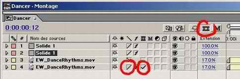

    Voici le fichier After 5.5 + la vidéo du danseur.
    SOURCES
    En effet cet exemple provient du bouquin Master Class !
    Pour info, l'interpolation sert à fondre les images entre elles pour avoir un mouvement accéléré ou ralentit beaucoup plus fluide.
    Petite précision, l’interpolation est efficace que si la cadence du calque est inférieure ou supérieure à celle de la composition. Si calque et composition on la même cadence, l’effet restera invisible.
    Pour activer l’interpolation, il faut cocher l’option interpolation d’image (icône en forme de pellicule) dans le panneau option de la fenêtre de montage. En suite il faut appliquer l’interpolation aux calques (gros bouton pellicule).
    Pour accentuer un peu l’effet, j’ai rajouté un effet « écho ».
    Voilà

  6. taquinade
    taquinade Conseiller Technique Effets Spéciaux & After Effec
    1 001

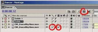

    ScreenShoot:
      18.7 KB

    Tu pourrais me dire aussi pourquoi tu mets 2 solides et 2 fois la video sur ta comp ?

    Pour les solides et la vidéo en double, c'est juste un screenshoot de la timeline du montage de la vidéo d'explication, donc sans intérêt.
