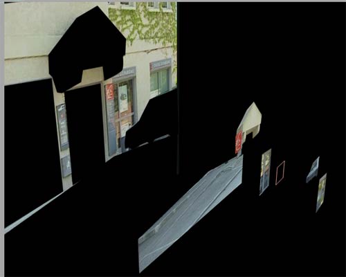

    je reviens un peu vers ce sujet car je voudrais m'en servir pour un montage mais j'ai une petite question pour ceux qui connaissent bien cet effet (oscarus, wib ...) et les autres aussi d'ailleurs, quand on a fait les découpes du calques dans after, comme on peut pas découper chaque élément, il reste forcément une grosse forme d'ou on a enlevé nos découpes, et cette partie de l'image est donc forcément disgracieuse, voir photo jointe. Je voulais savoir si j'avais la bonne méthode
    J'ai mit au cas où le fichier after avec les expressions si quelqu'un veut vérifier.
    http://www.mandyben-productions.com/photo_3d.zip
    merci beaucoup
    benoit

    ah merde, ben en fait, je voulais savoir si quand tu découpes ton image, forcément, il te reste un bloc assez disgracieux avec tout sauf ce que tu as découpé. Je voulais savoir comment tu intégrais cette partie pour pas que ça fasse moche. et pour passer de la première image à l'autre, fais tu une rotation de 180° et au milieu juste une transition en fondu pour passer de l'un à l'autre.
    merci pour ta réponse.
    benoit
  8. wib
    wib
    268
    ben le calque qui reste, je le laisse au mileu.. sans trop m'en préoccuper, si l'on prend exemple du générique "patrimoine" http://site2wib.free.fr/forum/generique_ebauche_patrimoine_divx.rar
    je suppose que quand tu parle de rotation, tu veux sans doute parler de cet exemple http://site2wib.free.fr/media/tom-buletime2.zip effectivement, c'est sur le milieu, il ya simple transition en fondu, pour passer de la precomp "plan serré" à "plan large". mais en ce qui concerne cet exemple, le calque qui "reste" devient un morceau, puisqu'il ya une découpe du fond.. donc il reste que les parties de l'acteur.
