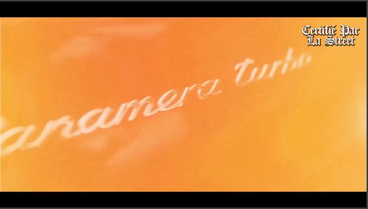

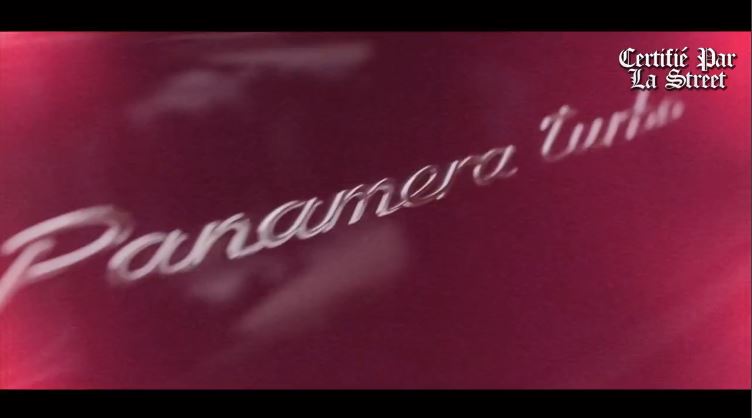

    Je me suis inscrit sur ce forum pour avoir de l'aide a propos d'un effet que je cherchais faire sur Sony Vegas Pro 12, je vois qu'il n'y a pas énormément d'activité sur les topics Sony Vegas Pro j'espère que quelqu'un pourra répondre à ma question.
    Je cherche à faire cette effet:
    0,19 minutes ou encore à 0,40 minutes
    Je vous remercie en espérant que quelqu'un pourra m'aider

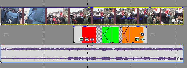

    Perso, je ferai ainsi :
    Piste 1, le clip
    Piste 2 quand cela doit intervenir, couleur rouge (par exemple) puis couleurs jaune (par exemple) avec peut-être un court fondu enchainé et ainsi de suite à volonté
    ensuite jouer avec la transparence de la piste 1
    Pour rendre la piste 1 plus ou moins transparente au moment adéquat , insérer enveloppe vidéo - niveau composite de la piste voir (http://www.repaire.net/forums/sony-vegas-movie-studio/268144-ne-sais-faire.html)
    Pour placer les couleurs sur la piste 2, onglet générateurs de médias - couleur unie.

    En déroulant la vidéo image par image, on voit bien qu'il ne s'agit pas d'une couleur unie, mais plutôt d'une sorte de halo qui recouvre l'image.
    Il y a certainement des plugins pour faire ça, du type effet de lumière, par exemple BBC Rays Ring, ou Shine de Trapcode, mais il y en a bien d'autres possibles (je ne connais pas ceux de Vegas).

    Sur la timeline,
    - Sur la piste (A) tu places les "plans couleurs" montrés par Yassine ( ou d'autres ).
    - En dessous la piste (B) des clips normaux.
    Dans le bouton vert de la piste A "Mode de composition"
    -> régler sur "ajouter" (il est sur Alpha source par défaut ),
    Et donc seule la luminosité et la couleur du plan couleur éclairera par moments la vidéo d'origine.
