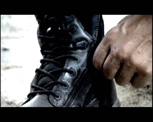

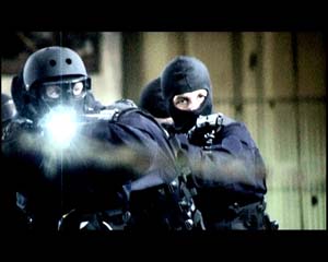

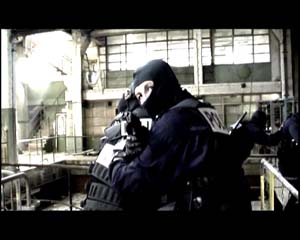

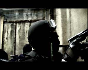

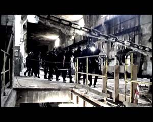

    J'ai récupéré un dvd de présentation d'une société qui à mon avis a été tourné en vidéo.
    Ils ont mis un filtre qui donne un aspect film.
    D'après vous qu'ont ils utilisé ? Quelles sont les différentes possiblités pour obtenir ce résultat sous after ?
    Je vous joint des clichés de la vidéo.
    Merci

    simple correction de couleur + contrast et peut-etre un bleach bypass

    Vu que y' a du grains, je pensais à un petit cinelook, mais y'a pas que ça.
    C'est quoi un bleach bypass?

    C'est donc en résumé utiliser les modes de fusions et faire varier chaque canaux RGB, séparément?
    Pour le grain y'a autre choses à part cinelook, qui est un peu lourd à gérer ?

    il y a aussi le plug in magic bullet qui pourrait donner ce genre d'effet mais cela ne reste qu'une modification des niveaux de la couleur etc ...

    Il faut pour commencer, dessaturer les couleurs (effets>réglage>teinte/saturation). On tirele curseur saturation vers la gauche, et là on commence à voir la chose se concrétiser ;)

    En français c'est l'effet : Calculs
    Et bleach bypass en français c'est: sans blanchiment
