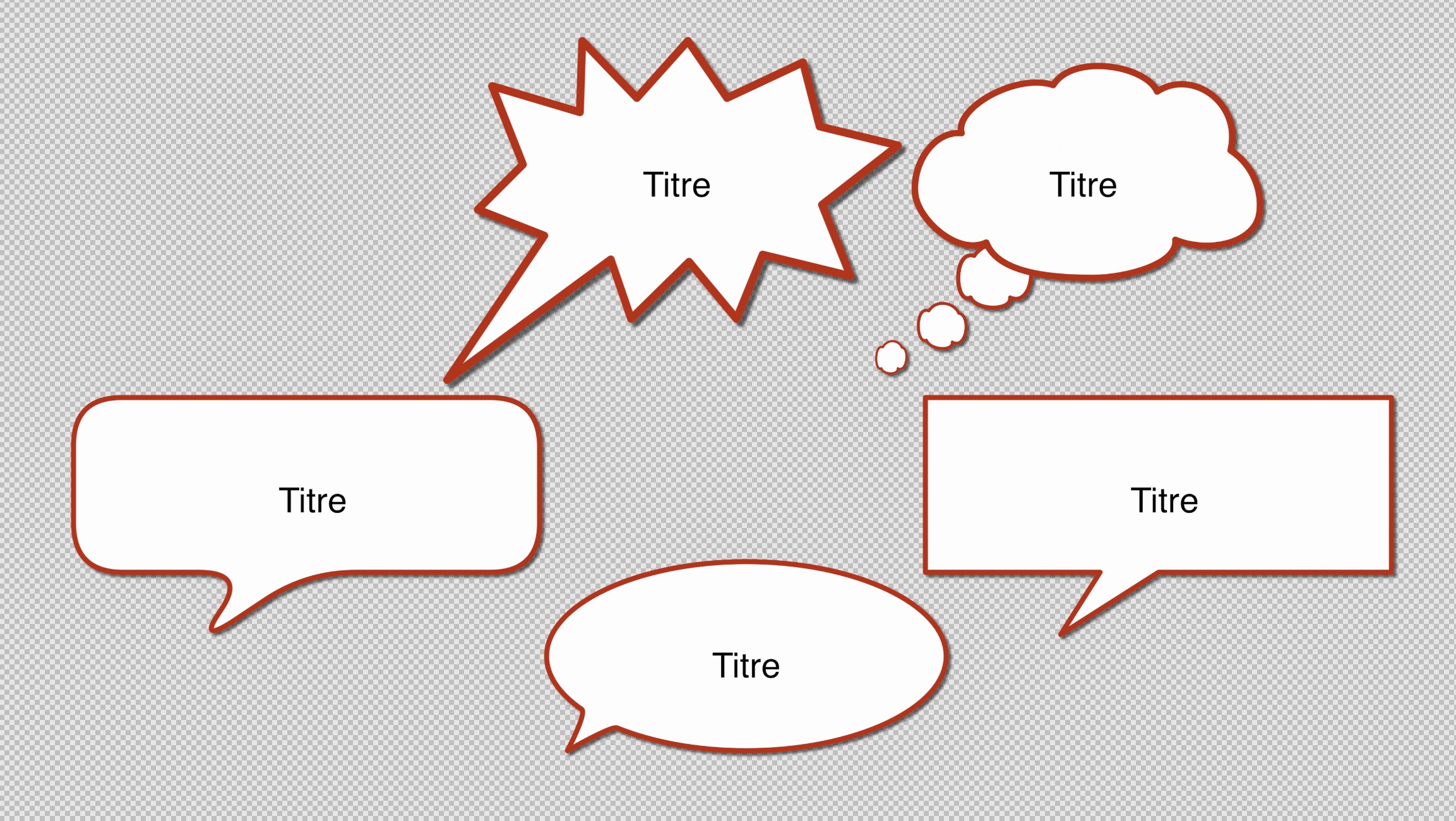

    Le mieux, c'est quand même d'avoir dans sa bibliothèque de titres un titre customisable à volonté comme chez moi, ça ne prend que quelques secondes…:good:

    Dans mon cas, ce ne sont pas des png dans un coin, mais un titre que je pose sur la TL.
    Je n’ai rien à importer.
    Ce titre permet de choisir parmi les 5 affichages que j’ai présentés et ensuite de customiser à l’envi l’affichage choisi.

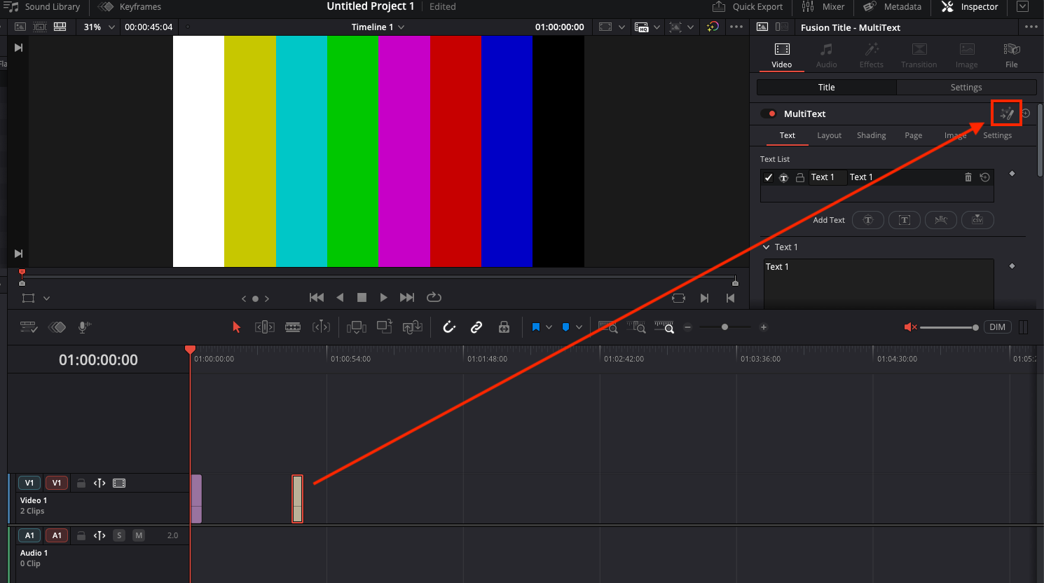

    Pour rappel, tous les outils types titre, transition, générateur, effets etc disponible dans la bibliothèque d'effets de Resolve et qui ont été faits avec Fusion restent modifiables dans Fusion : voir screenshot, il suffit dans ses paramètres de cliquer sur la baguette magique représentnt un élément Fusion et vous pouvez le modifier dans l'onglet Fusion.
    Nombre de gens qui créent par exemple une transition, commencent simplement par mettre un pauvre fondu enchainé sur la TL et modifient à partir de là.
