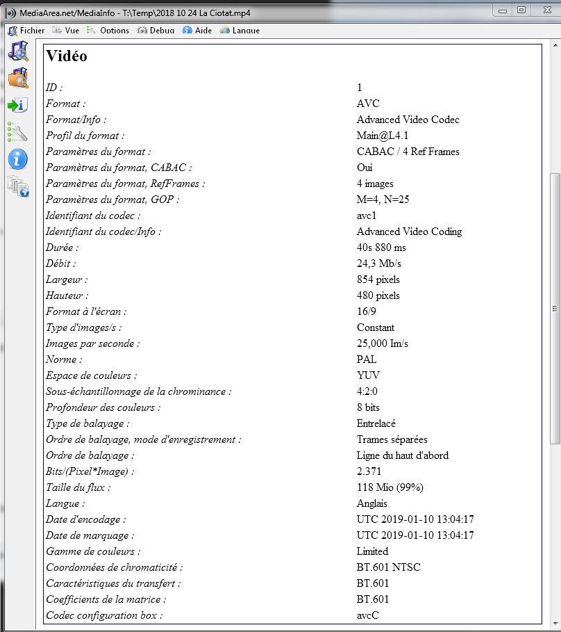

    Bonjour tout le monde
    je dois monter sur un unique DVD deux vidéo qu'on m'a fournies en en format mp4 (854 x 480 25fps 16/9 44KHz stéréo)
    DVD final doit être en format PAL a priori 16/9 avec des bandes noires en haut et en bas en 720 x 576 , entrelacé
    Toutes les vidéos que j'ai jusque là montées en DVD, étaient dans des conteneurs AVI
    je demultiplexais le flux vidéo et la bande son, j'encodais le flux video en mpeg-2 avec TMPGenc, en VBR 2 passes et le bon débit pour que mes vidéo tiennent sur le support le son était traité à part
    et j'importais le tout dans encore DVD pour faire l'authoring et générer un fichier iso
    Le souci ici c'est que la version des logiciels que j'utilise ne prend pas en charge ce format mpeg-4 en entrée

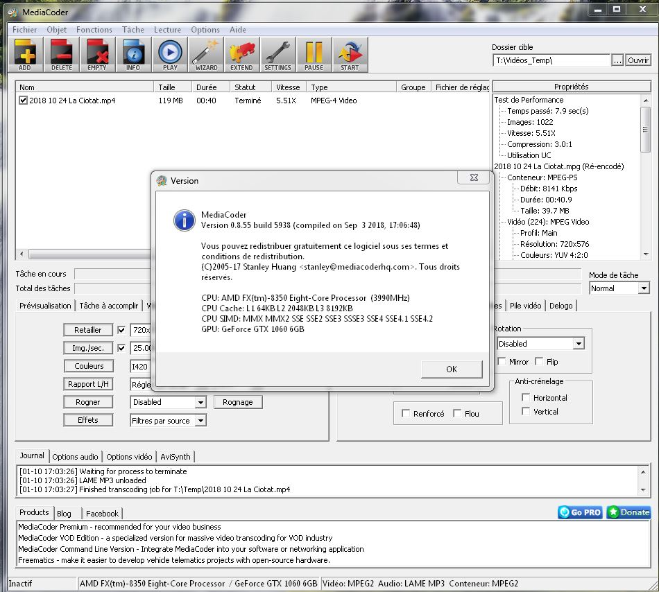

    Je suis allé sur le lien qu'ogt propose et j'ai téléchargé la version 0.8.55 pour systeme 32 bit (68,5Mo) je l'ai installé (ca a affiché un message dans le navigateur comme quoi l'installation s'etait bien passée) puis j'ai essayé de lancer l'appli et là j'ai un message d'erreur comme quoi il arrive pas a lancer le moteur (y a aussi un message d'erreur pour le chargement de la langue)
    donc ca paraissait bien comme idée, mais si l'appli se lance pas je suis pas plus avancé :(

    Je viens de télécharger la version 32 bits et l'installer sous W7 64 bits, et je n'ai aucun problème : le transcodage se fait de façon identique qu'avec la version 64 bits.
    Etes vous sur d'avoir téléchargé le bon programme (attention il y a plein de pubs sur la page !)

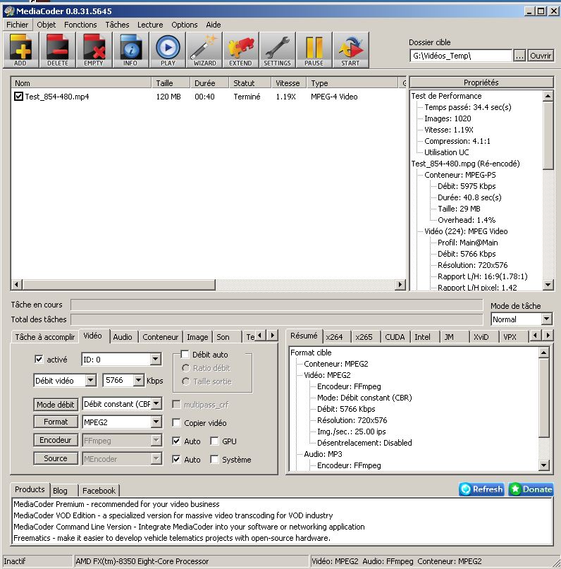

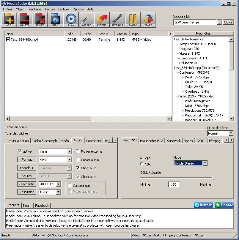

  11. ogt

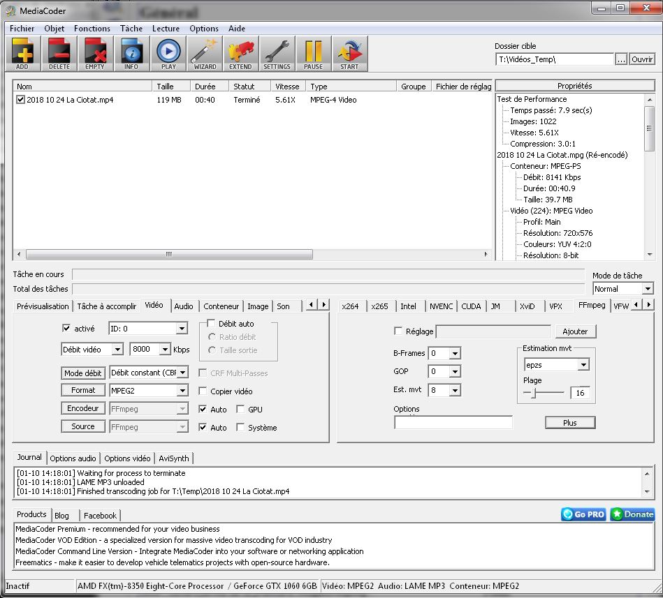

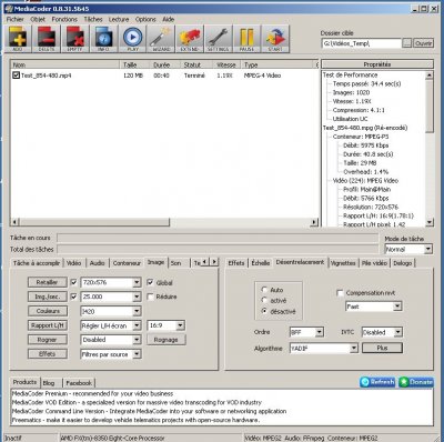

    Je vous ai mis sur mes images un exemple qui fonctionne, inspirez vous-en.
    Pour l'audio, il faut sortir en MP3.
  12. Sarouman78
    68

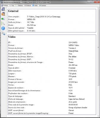

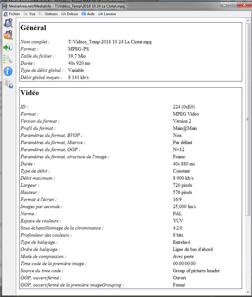

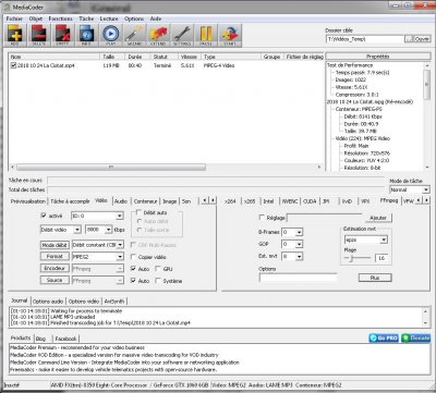

    Je me suis inspiré des réglages qui sont en capture d’écran et j'ai fait 4 essais
    1. j'ai utilisé la coche copie du flux pour la vidéo et le son et juste changé le conteneur en AVI , j'ai obtenu un fichier AVI qui était à peine plus lourd que le mp4, ca m'a un peu surpris, le fichier est lisible par vlc et ensuite j'ai essayé de la traiter avec les outils que j'utilise d'habitude et là ca n'a pas fonctionné un des flux a disparu (je me rappelle plus lequel c’était)
    2. j'ai réglé sur mpeg-2 et paramétré tout comme les captures d’écran sauf pour le mode débit ou j'ai mis VBR et non CBR j'ai obtenu un fichier mpg de quelques centaines de méga alors que je m'attendais à quelque chose de l'ordre de 2Go et lorsque j'ai chargé le fichier dans encore dvd il n'y avait pas le flux vidéo (alors que VLC lisait les deux)
    3. j'ai changé le mode débit et mis CBR pour avoir TOUS les réglages exactement comme les captures d’écran pour le fichier ciotat.mp4, à cet instant j'ai pu imposer mon débit moyen à 5766 et il me prévoyait un fichier d'une taille d'un peu plus de 2Go ce qui était déjà plus cohérent, mais par contre assez vite là j'ai eu un code erreur le 014 --
      014
      • Description: A video encoder error is encountered
      • Possible causes:
        • Video encoder cannot be started as expected
        • Video encoder is absent
    4. j'ai remis VBR comme au 2 et j'ai de nouveau eu le code erreur du 3
    Dans l'etat actuel, je n'arrive a rien de bon avec mediacoder, alors que ce soft à l'air vraiment bien, ca vient surement du paramétrage non? il doit y avoir d'autres choses qui ne sont pas sur les captures à régler?
  13. ogt

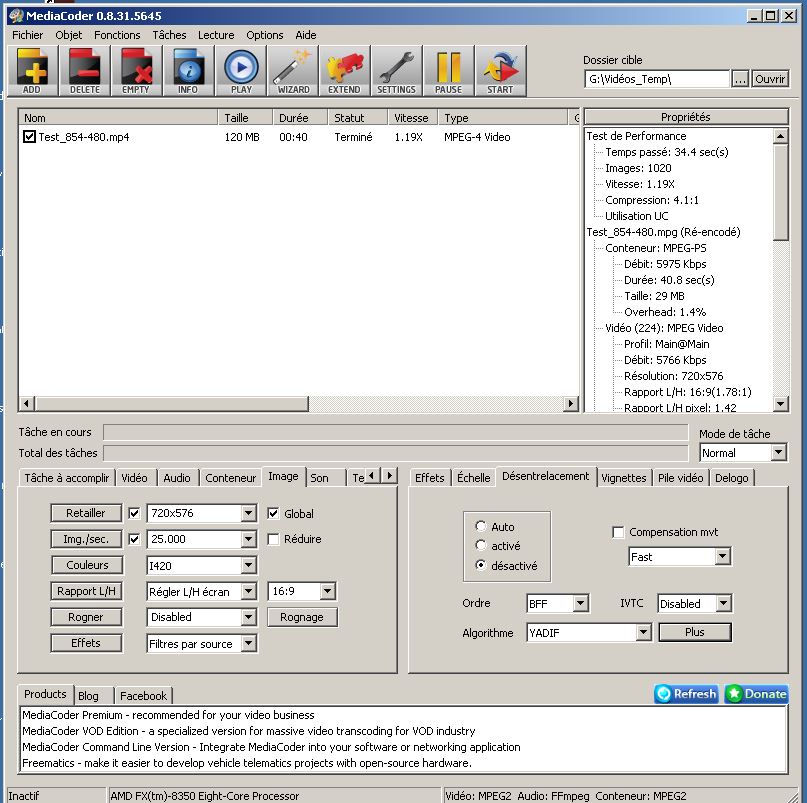

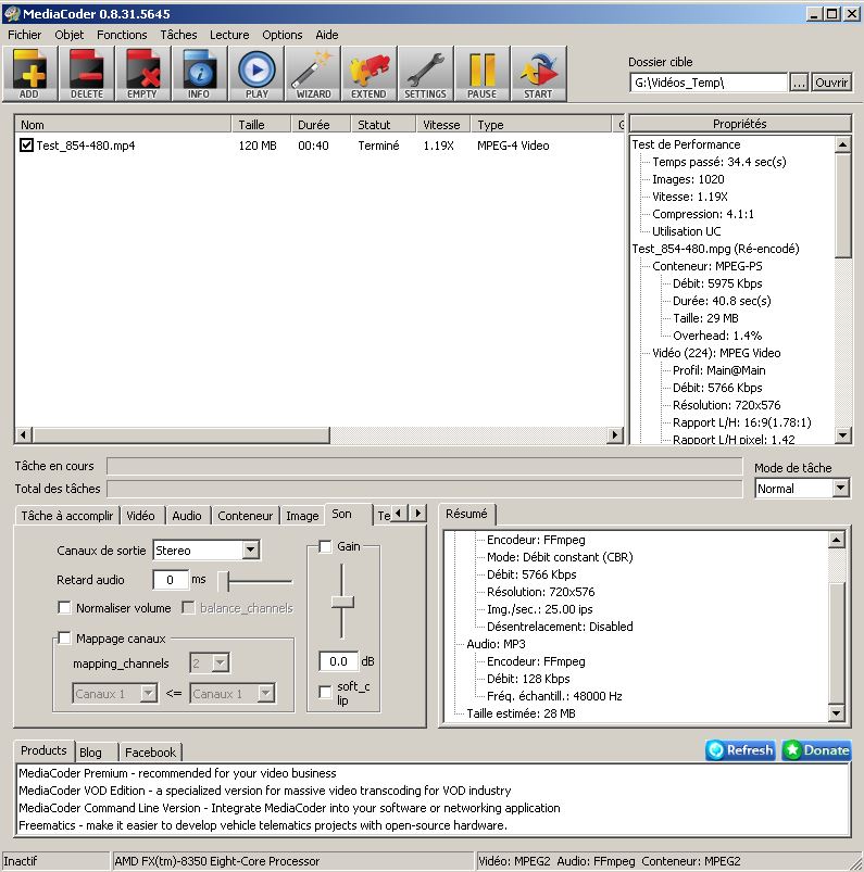

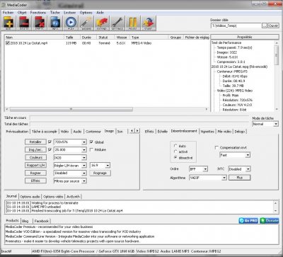

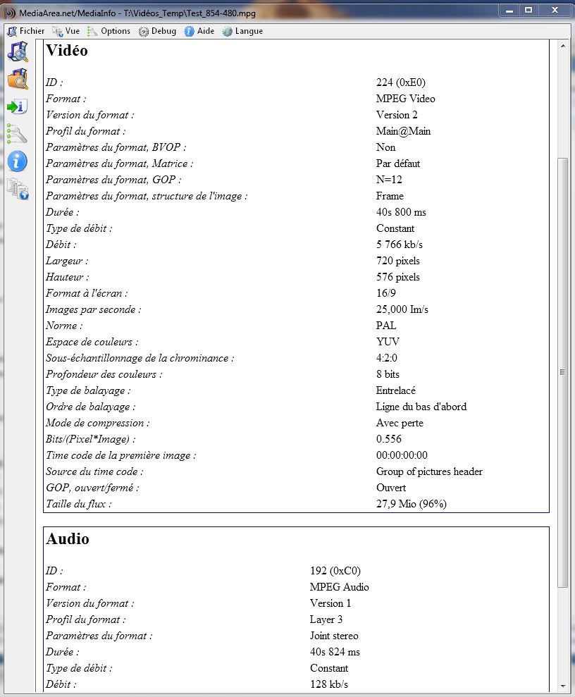

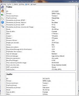

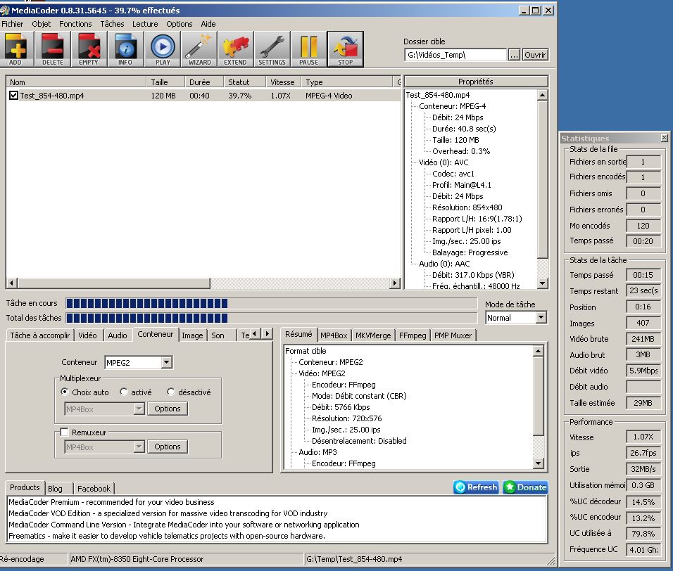

    Bon, je vous redonne tous les écrans de MediaCoder ou j'ai modifié un paramètre.
    Test réalisé sous XP avec la version 0.8.31
    J'obtiens exactement les caractéristiques du fichier Mpeg2 que vous voulez.
  14. Sarouman78
    68
    Je viens vous remercier pour les différentes aides
    J'ai donc utilisé mediacoder, puisque ca semblait la solution la plus précise
    ca a bien encodé les deux vidéos au final. J'ai bien regardé les 6 captures d’écran et en fait je n'ai modifié par rapport aux premiers essais que deux choses, échantillonnage que j'ai donc forcée à 48000 et le désentrelacement qui était sur auto et que j'ai forcé à désactivé.
    Je ne suis pas convaincu que ces deux réglages ont subitement permis d'obtenir les vidéos encodées (que je n'obtenais pas lors des premiers essais), car de plus le message d'erreur que j'avais signalé a fini par disparaitre (et je pense qu'entre temps la machine a due rebooter et que c'est plutôt ça qui a du corriger mon soucis)
