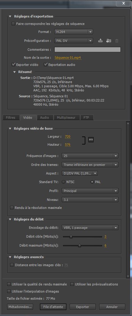

    Pour les convertir en mp4, je choisis : Exporter / Médias => H264
    et j'obtiens les paramétrages par défaut visible en pièce jointe.
    Question SVP : Quels paramètres dois-je modifier et/ou cocher pour avoir en sortie la meilleure vidéo possible (je privilégie la qualité au poid) ? Je pense notamment au bitrate dois-je choisir "constant" et quel débit ?

    Les paramétres me semblent bons, mais même si le taux de compression du H264 est de l'ordre de 4 fois celui du DV, j'augmenterais quand même les débits, surtout s'il y a du mouvement dans votre vidéo.
    Par exemple Cible 6-8 Mbits/s, Max 10 Mbits/s.
    En fonction de la qualité du résultat vous pouvez jouer sur ces valeurs.
    Nota : votre vidéo originale est codée enh 30 Mbits/s

    Merci de votre réponse mais je dois prendre dans encodage du débit : vbr 1 ou 2 passages ou bien "Constant" ?
    Dois-je également :
    1/ mettre "ordre des trames" en progressive ?
    2/ cocher "Rendu à la résolution maximale" ?
    Pour info : je prends la vidéo en "AVI", je la mets sur la time line et je clique sur Export.

    Si je vous propose débit Cible, et Max, ce ne peut pas être du constant, mais du VBR (variable). Une seule passe suffit, deux passes c'est pour gagner sur la taille finale du film, mais ça dure 2 fois plus longtemps à calculer !
    Pas recommandé : l'original est en entrelacé, trame inférieure en premier, on garde, les téléviseurs s'en accomodent très bien.
    Oui, mais pas beaucoup d'impact sur ce genre de clip.
    "je prends la vidéo en "AVI", je la mets sur la time line et je clique sur Export"
    vous pouvez en profiter pour faire quelques améliorations colorimétriques et ajouter un titre par exemple.

    Merci beaucoup Ogt, c'est très clair et je vais appliquer vos préconisations.
    JakoVidéo : j'ai vérifier mes cassettes, c'est en fait des mini DV. j'exporte le contenu à partir du camescope via un port FireWire (j'ai dû acheter une carte exprès).
