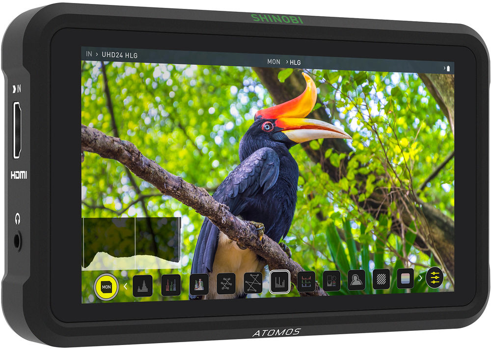

    D'autres outils ..Utiliser le "Waveform", le probléme : il n'existe pas sur ces caméras
    Mais en utilisant un moniteur externe genre " Atomos Shinobi 5" " ( 345 €)
    Hyper léger 200 gr ..lumineux 1000 nits (usage au soleil), petit ! 15x 9x 3 cm
    Liaison par HDMI classique ....
    ET ? ..ça marche.... aux petits ognons
    Sans oublier que c'est ultra pratique quand on film sur trépied ....
    >>> Shinobi - Atomos
    Fixation par Smallrig 2905B 20 €
    Sans oublier qu'avec des "appareils photos " genre 6700 c'est un vrai plus !:D
    N.B. surprise : plus efficace en réglage image que le célèbre Ninja V
