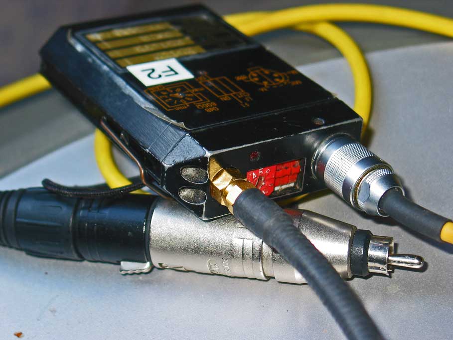

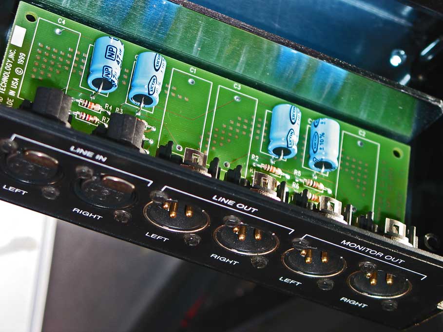

    Il suffit de régler le niveau d'entrée sur l'émetteur c'est ce que je fais régulièrement sur mon vieil AudioLimited 2000 (câble VDB L-line réglage émetteur sur 8) qui ne me sert plus qu'à ça, L-LINE-sur-HF.jpg c'est aussi possible avec les Sennheiser EW100 G2/3 avec le câble CL-2 : Sennheiser CL 2 - - Mic cable (et en réglant le niveau d'entrée sur l'émetteur). Pour les SK2012 anciens, ça devrait se faire aussi en changeant le niveau d'entrée mais je n'ai fait qu'une fois l' essai avec un atténuateur variable externe XLR. Pour de la stéréo ? Ben faut 2 ensembles HF sur des fréquences différentes non harmoniques et espacées de quelques MHz en évitant de faire voisinner les émetteurs. Comme le dit Giroudf, un enregistreur audio en sortie de console en faisant gaffe à ce que le gars ne modifie pas ses réglages parce qu'il t'a oublié. Sinon pour ne pas me faire piéger, j'utilise parfois un gadget ; un audio splitter AVID, 2 entrées XLR (LINE-IN), deux sorties XLR vers enceintes sono (MONITOR OUT), 2 sorties XLR (LINE OUT) pour moi et là tu fais ce que tu veux du signal récupéré ... faut juste l'accord du gars en console. splitter.jpg
    Edit : une photo interne du splitter pour Saint-Kro ... bien que je ne vois que du très simple là dedans !;)

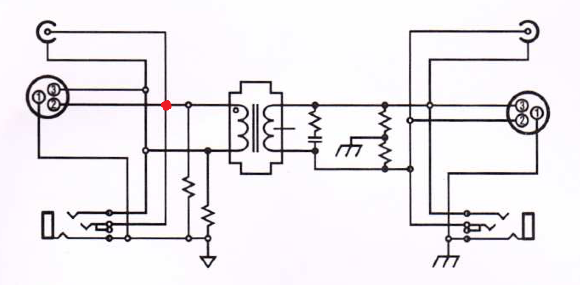

    On peut aussi utiliser un transfo pour isoler la sono de son installation pour éviter les buzzs, comme ce boitier stéréo totalement passif.
    ou ce splitter passif. Sans oublier les bons câbles, d'arriver bien avant pour se brancher sur une sortie au choix du sonorisateur. Attention, si il utilise un départ auxiliaire qu'il soit bien après le pot de niveau et sur toutes les tranches utilisées.

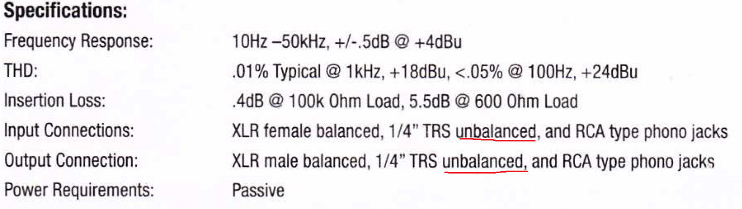

    Attention avec le boitier stéréo ART indiqué.
    Ce n'est pas un splitter au sens propre du terme, on ne peut et on ne doit utiliser qu'une seule entrée et sortie à la fois.
    Et surtout ne pas utiliser la sortie RCA et XLR ou jack en même temps.
    Ne peut servir que pour isoler le circuit de masse entre deux installations
    De plus Thomann s'est planté dans les spécifications :
    Les entrées/sorties sur jack sont symétriques.

    merci pour la photo, c'est du split très basique, uniquement par résistances, un Y amélioré ! :D

    :sad: j'aurais du m'en douter avant d'ouvrir, je le trouvais très léger surtout par rapport à un autre que j'ai, pour avoir des transfos dedans !;)

    Oui, mais il est marqué AVID :mdr:

    :laugh::good:Tu veux dire que lorsque les entrées et les 4 condos sont chargés il est alors plus lourd ? ;)

    L'ART est un transfo permettant un isolement, mais je n'est pas parler de splitter, c'est le second qui en est un.

    En effet, sur Th.... les explications techniques ne sont pas toujours à la hauteur. Heureusement on trouve les schémas de temps en temps sur le site des constructeurs, rarement joint avec l'appareil.
    Pour infos, voici celui de l'ART DI (joint à l'appareil)

    Ben, Thomann n'a fait que recopier la doc du fabricant !
    Donc, le schéma, le même que celui sur le boitier ne colle pas aux spé.
    Dans un tel cas, je passe mon chemin, si le constructeur n'est pas foutu de controler sa documentation, il faut qu'il change de branche
    Et il manque un point de connexion sur le schéma !
    Sans ce point, les entrées jack et RCA ne fonctionnent pas
