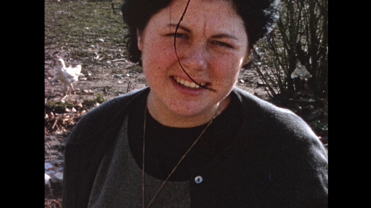

    j'ai fait numériser un film super8 et dans une petite séquence de 30 secondes, un cheveux ou poil apparait en haut de l'image (voir image jointe), comment enlever ce poil sur toute la durée du film ?
    Merci d'avance
    jp

    ca depend si le poil bouge ou pas.
    eventuellement faire un masque de la zone et deplacer les pixel adjacents
  3. jppmedia
    17
    Non il ne bouge pratiquement pas, et comment faire un masque ? avec quel logiciel ?

    Si vous n'avez jamais utilisé un logiciel de montage, ce n'est pas simple à expliquer à un débutant.
    Sinon, il suffit d'avoir un logiciel qui permet de faire des masques (par exemple Adobe Premiere ou AfterEffets) de créer un masque qui recouvre exactement le poil, et de voir à travers ce masque la même vidéo légèrement décalée de quelques pixels (l'épaisseur du poil).
    Avec Premiere ou AfterEffets, il existe un plugin (payant) : BCC Wire Remover (qui permet par exemple de supprimer un fil électrique en travers de la vidéo, donc même cas de figure)

    :hello: "je pense " :D que le moins pire ? c'est de proposer tes 30 " en téléchargement (Wetransfert)
    Il existe surement un repairenaute qui saura faire le travail
    Ou d'acquérir cette suite de Boris FX (299 $ )
    >>> Image Restoration | Boris FX - Make It In Post
    Qui sait faire beaucoup ....avec
    Bertrand :jap:

    Déjà, vérifier si c'est un poil caméra ou un poli télécinéma....
    Dans le second cas, retour au prestataire et il refait le travail.

    Oui c'est un poil de caméra
    C'est sympa mais j'aimerai savoir le faire moi même !
    Je cherche toujours un tuto plutôt sur magix, photoshop, et after effect qui me permette d'enlever ce p..... de poil !

    Bonsoir , tout a fait d'accord avec Saint Kro . Quand ce genre de défaut apparait lors de mes transferts , j'arrête immédiatement la projection et vérifie , avec un objectif photo si le défaut existe sur le film . Ce poil peut aussi bien bouger dans la fenêtre camera que dans la fenêtre projecteur . Bien malin celui qui ne se trompe pas sur ce problème . Si il n'existe pas , le prestataire doit revoir sa copie car sinon , il y a 750 images à retravailler . Si c'était une simple photo , je rattrape ça en 5 mn mais là heu!!!!!!.

    Faut déjà que le logiciel dispose d'une option de tracking pour suivre le poil
    Mais le plus gros handicap pour moi c'est bien qu'il traverse tout le visage avec des zones de nature très différentes ?
    Si je devais le faire (sans outil dédiée ) je serais mal ...
    Bertrand :sad:
