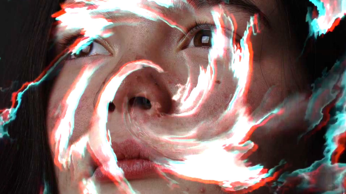

    Bonjour, tu peux essayer de changer le mode composite de ton effet en Add (essaye les autres modes aussi, en fonction de ce que tu recherches), fenetre de droite onglet vidéo. Je pense que ça donnera, un meilleur résultat qu un keying en luma, par rapport à ton effet
    Tu peux essayer aussi, effet/openFX/luma keyer en fonction de ta version de Resolve

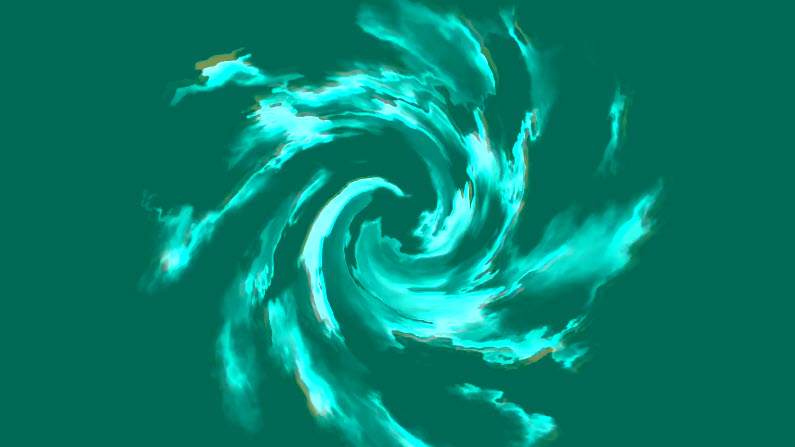

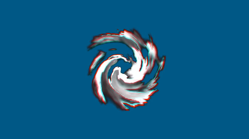

    Le meilleur résultat que tu peux obtenir avec ton effet est le nouveau OFX 3D KEYER dans la V17.x :
    Ici avec un fond bleu.En affinant un peu on peut réduire les bordures foncées mais qui ne sont pas noires.:)

    Je vois pas trop bien l utilité du 3D Keyer ici, vu qu il n y a que du noir à enlever, le résultat ne sera pas meilleur qu un luma keyer, mais bon pourquoi pas, c est toi qui vois

    Question rapidité du résultat oui, sinon avec la qualifier classique et un peu plus de temps, c'est aussi OK. Pour le luma keyer, je ne le trouve pas assez précis dans le cas présent.
    Eviter les composites mode ADD, etc.. Selon la couleur du fond. Inutilisable.

    Justement ici avec un fond noir et des graphisme blanc le mode Add est très adapté

    Selon le fond pour ADD :
    A moins qu'on ait pas le même jugement.

    Je ne pense pas que l idée soit de repositionner l effet graphique sur un fond uni, puisqu il l est déjà, mais de le mélanger à d autres images. Du genre
