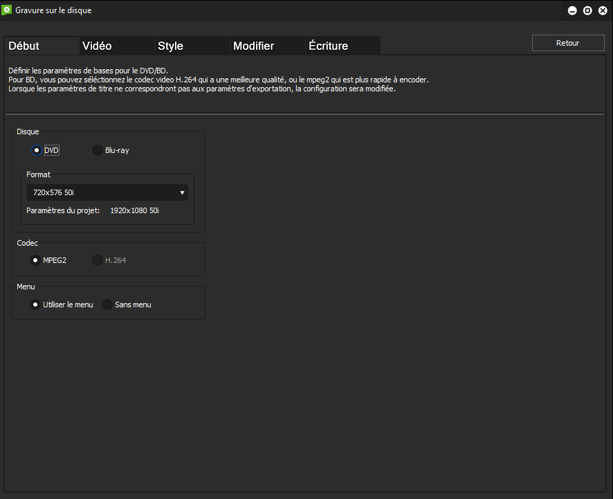

  8. bcauchy
    27 111
    +862 / 3 004 / -74
    :jap: Dans l' icône "export" tu clics sur "graver sur le disque ...." c 'est immédiat
    Bertrand :rolleyes:
