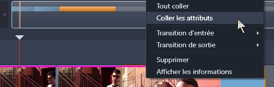

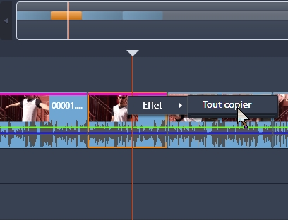

    Bonjour lebannier,
    Tu fais un clic droit sur la ligne rose du clip avec l'effet, "Tout copier" et ensuite "Tout coller"...Voir image jointe. Pour copier l'effet sur plusieurs clips en même temps, tu tiens la touche "CTRL" et tu fais un clic gauche sur chaque clip concerné !

    Merci pour votre reponse ; malheureusement quand je clique sur la ligne rose, j'ai bien le menu déroulant "effet" mais aucune option (tout copier, tout coller). D'où cela peut il venir ?

    Si en cliquant tu ouvres le menu, c'est que tu cliques en dehors de la ligne rose. Agrandis ta piste en hauteur pour cliquer sur la ligne rose.

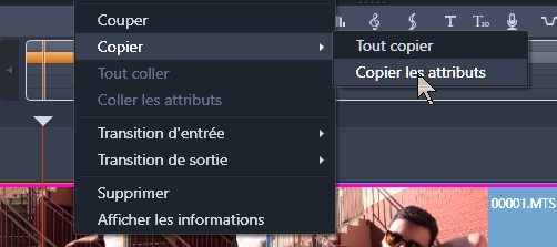

    Salut lebannier,
    Normalement, quand tu t'approche de la ligne rose, il y a "fx" qui apparait et c'est à ce moment là que tu as la possibilité de copier l'effet! Mais si tu n'arrive pas de le faire via la ligne rose, tu peux aussi le faire via le clic droit dans le clip même. "Copier" et ensuite "Copier les atributs" voir images jointes.

    oui, j'ai bien le fx qui apparait mais pas la possibilité de copier l'effet ; et quand je clique dans l'image j'ai bien l'option "copier" mais pas "copier les attributs" !!!!!!
