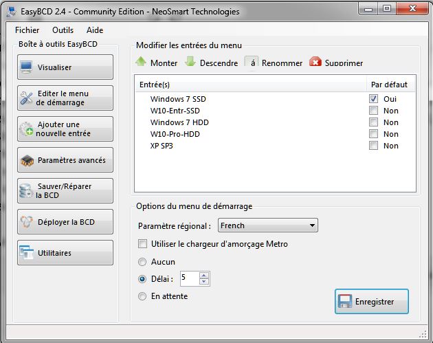

    Il faut utiliser le petit utilitaire EasysBCD, (version gratuite), qui gére très facilement les différentes entrées du multiboot.
    EasyBCD - NeoSmart Technologies
  13. jakin1950

    Au contraire, il faut mettre chaque système sur un disque différent, et prévoir aussi sur ces disques une partition de boot (200 Mo) qui permet , en changeant le disque de boot dans le bios, de repartir en moins de 5 mn dans n'importe quelle situation d'incident, y compris destruction complète d'un disque.
    Après rajout d'un SSD, je viens de passer à 5 systèmes en multiboot :
    W7 et W10 sur SSD, pour la production
    W7 et W10 sur HDD, pour les tests
    XP sur HDD, pour support d'anciennes applications
