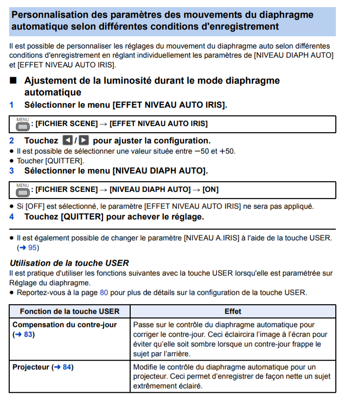

    Bonjour à tous, je me permets un petit déterrage. J'ai acheté la Version AG UX 180 et je cherche aussi le moyen de régler l'expo par défaut dans un mode utilisateur par exemple, sur -0.7 ou -1, parce qu'en extérieur c'est toujours trop lumineux. La plupart du temps je suis donc en mode manuel mais je cherche un moyen semi-auto plus rapide, plus facile à gérer. Vous auriez un tuyau svp ? Merci !

    L'extrait ne te dit rien... ?

    Je suis en train d'essayer ça...
  14. Eusaebius
    17
    +1 / 1 / -0
    Apparemment ça fonctionne :-)
