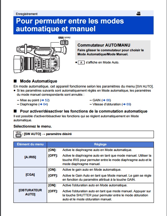

  4. christhise

  6. christhise
    1,870
    411
    +44 / 58 / -0
    C’est assez simple pour utiliser la bague de diaphragme, page 66
    - Mettre le poussoir sur « manuel » (ligne de poussoir en bas à extrême droite)
    - Appuyer sur la touche iris (près de la bague d’iris, juste en dessous du commutateur des filtres ND)
    - Faire tourner la bague iris (il est même possible de modifier le sens de rotation)
