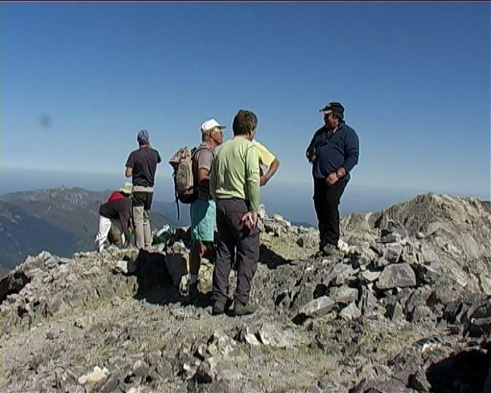

  9. lustou
    78
    voici 2 image capturé de la vidéo
  10. homero
    29 033
    +1 186 / 6 571 / -20
    Le phénomène semble optique. Je pense que tu as inspecté ta frontale et éventuellement les filtres ... Pas de polarisant installé ? Ce qui m'étonne c'est que la première photo me semble prise à une focale légèrement plus longue que la seconde et que la tache a bougé mais reste de la même taille et avec en gros la même définition. Il faudrait refaire un essai en 1) désactivant le stabilisateur - 2) bloquer la mise au point en manuel à l'infini - 3) essayer différentes focales - 4) essayer différentes ouvertures de diaph et regarder : a) est ce que la tache a bougé ? - b) sa taille a t'elle changé ? Est ce qu'en éclairant un objet en contre-jour, la tache "irise" ? Refaire les mêmes essais en position macro et noter les différences.
    Peut-être une moisissure ? Un OVNI translucide :D ?
    Dommage car la qualité des images est excellente.
  11. guy-jacques
    9 200
    156
    9 236
    +83 / 289 / -3
    Ce que j'avais, visible sur les photos mises dans la discussion voisine, étaient des taches à limite nette et immobiles. Je les ai attribuées à des dépôts sur le capteur (chgmnt d' objectif en milieu venté et poussiéreux).
    Là, la tâche est mobile et à limite floue et, outre les propositions de homero, me fait penser aussi à la diffraction provoquée par une poussière en suspension … quelque part…
    Si c'est entre un filtre ou dispositif adapté sur l' objectif, ou encore entre la lame de protection fixée devant l' objectif et la première lentille de celui-ci [?], ça n'est pas …trop grave…
    Si c'est dans l' objectif lui-même, à mon avis ça n'est réparable qu' en usine vu tous le bazars contenus dans l' objectif.
    À présent le problème est peut-être plus simple, comme le suggère homero, si la recherche qu'il propose ne donne aucun résultat, c'est évidemment un passage opar le SAV qui s'impose - sans expérience, il vaut mieux ne pas te,nter soi-même la dépose qui d' ailleurs ne serait peut-être pas suffisante.

  13. homero
    29 033
    Ce qu'il faudrait savoir, c'est pourquoi la tache a bougé .... Rotation de lentille ? Je ne connais pas cette caméra mais sur les objectifs pro, la mise au point se fait par rotation du corps avant entraînant évidemment un déplacement de la tache si celle-ci se trouve sur le groupe concerné... Car c'est bien ça le plus bizarre. Maintenant sur la XM2 tout est tellement caréné qu'il est difficile de déterminer quel est le train de lentilles qui se déplace et comment ? Rotatif ou linéaire ? C'est pour cette raison que je conseillais de verrouiller le point en fixe à l'infini et d'effectuer une série de tests en activant petit à petit des fonctions jusqu'à le coupable se trahisse. Si celui ci est un OVNI :D , les phénomènes d'apparition ont été en général recensés en altitude comme sur les photos (par exemple au Chili où pourtant les observatoires ne manquent pas), et si le SAV ne trouve pas une raison logique, va falloir mettre Mulder et sa copine d' X-Files sur le coup ...:help:
