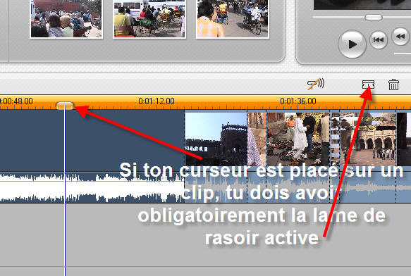

    Pour le point 3) du message #5 de kiki84, regarde l'image ci-dessous :)
    Si ta lame de rasoir n'est pas active c'est que tu es pile sur le début ou sur la fin d'une scène, ce qui n'est pas impossible avec des scènes de seulement 10 s. Essaye alors d'élargir la base de temps de la time line pour pouvoir te situer sur la scène. Quand tu auras compris comment marche la lame de rasoir, tu ne captureras plus avec des scènes de 10 secondes ce qui est absolument inutile et te complique la vie au montage.
