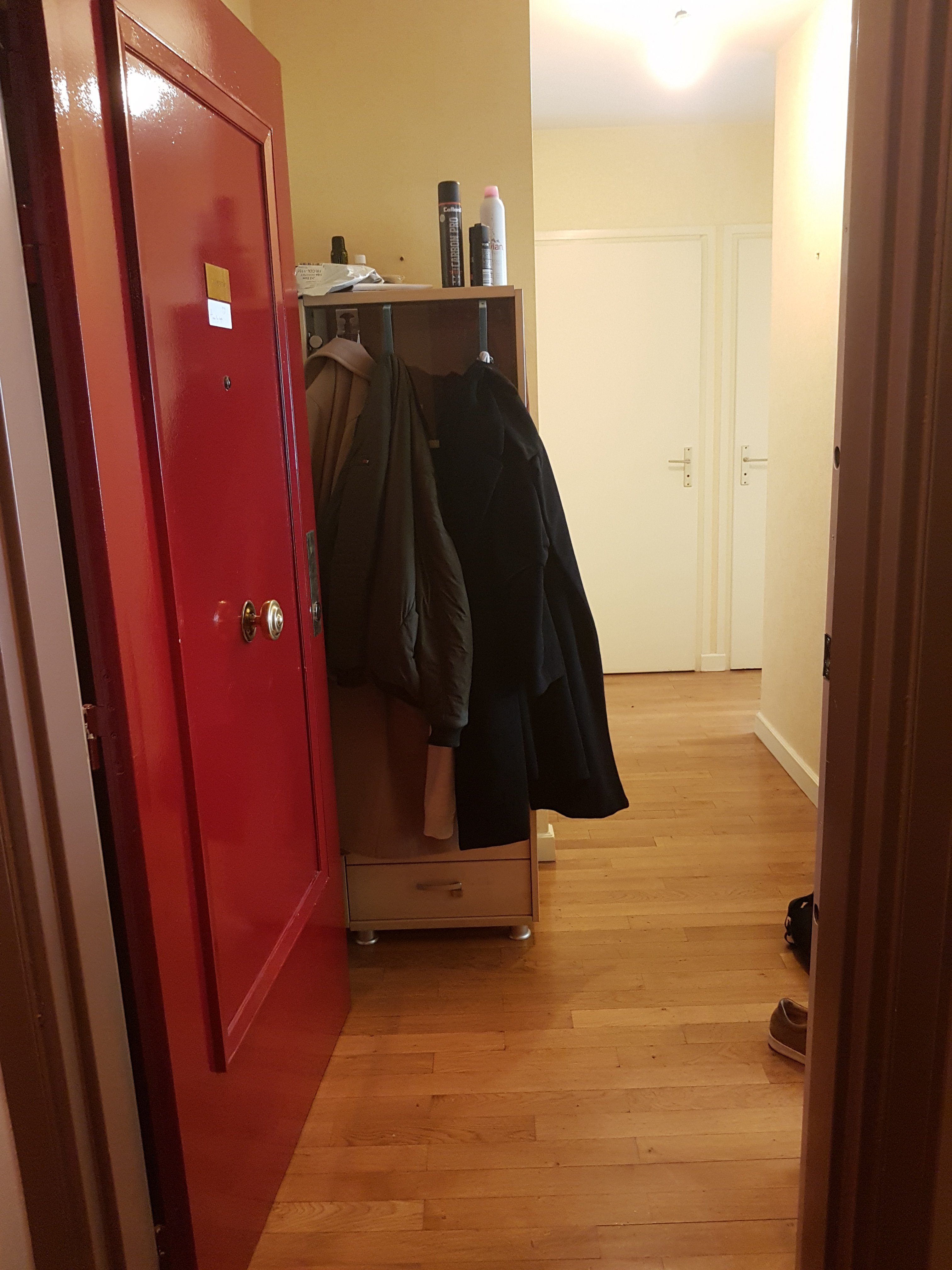

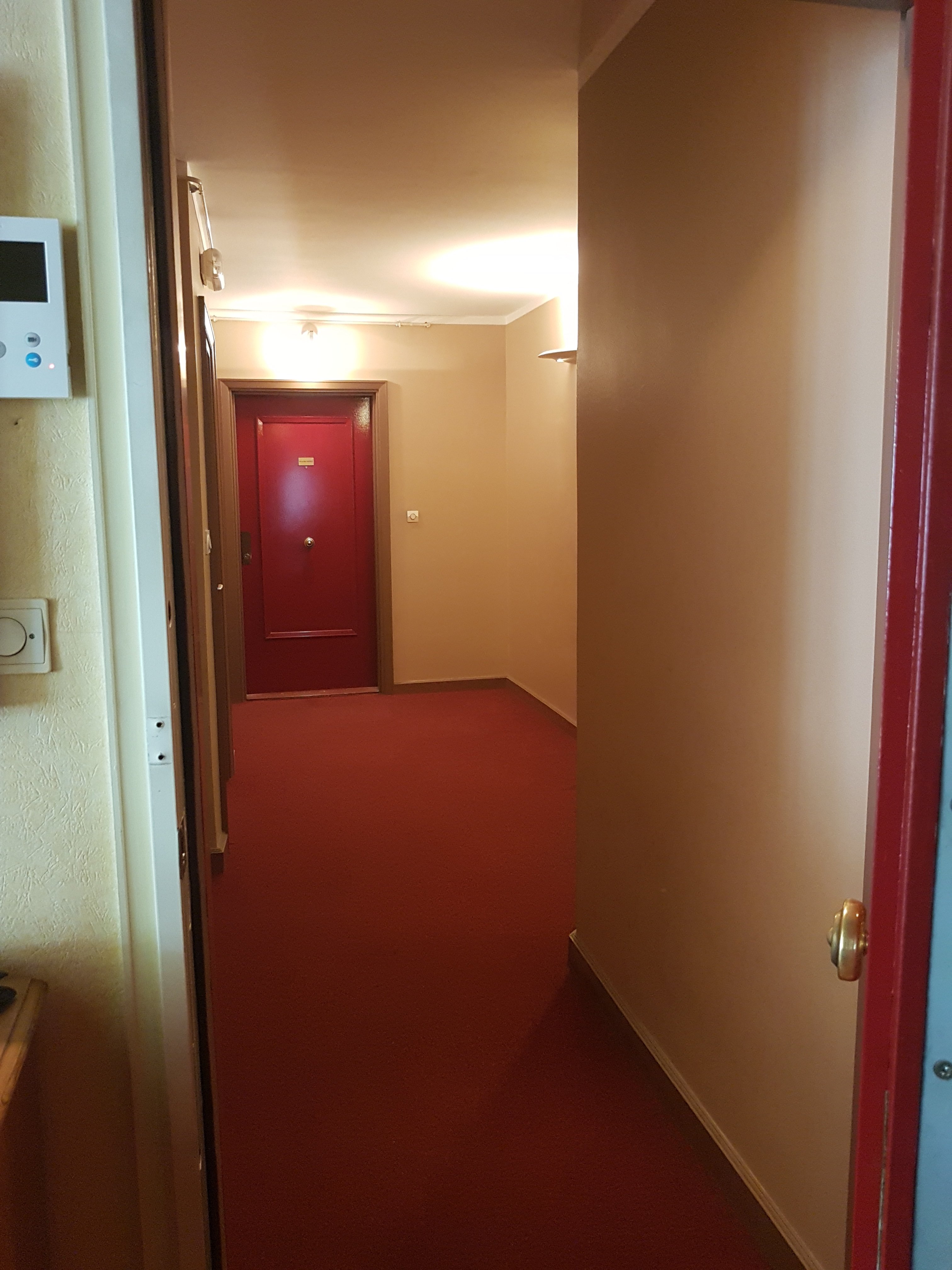

    Pour donner encore plus d'indications voici les 2 arrières plan du décor que j'aimerais plonger dans le noir total tandis que les personnages de part et d'autre de la porte d'entrée seraient toujours éclairés
    Le couloir :
    L'entrée :

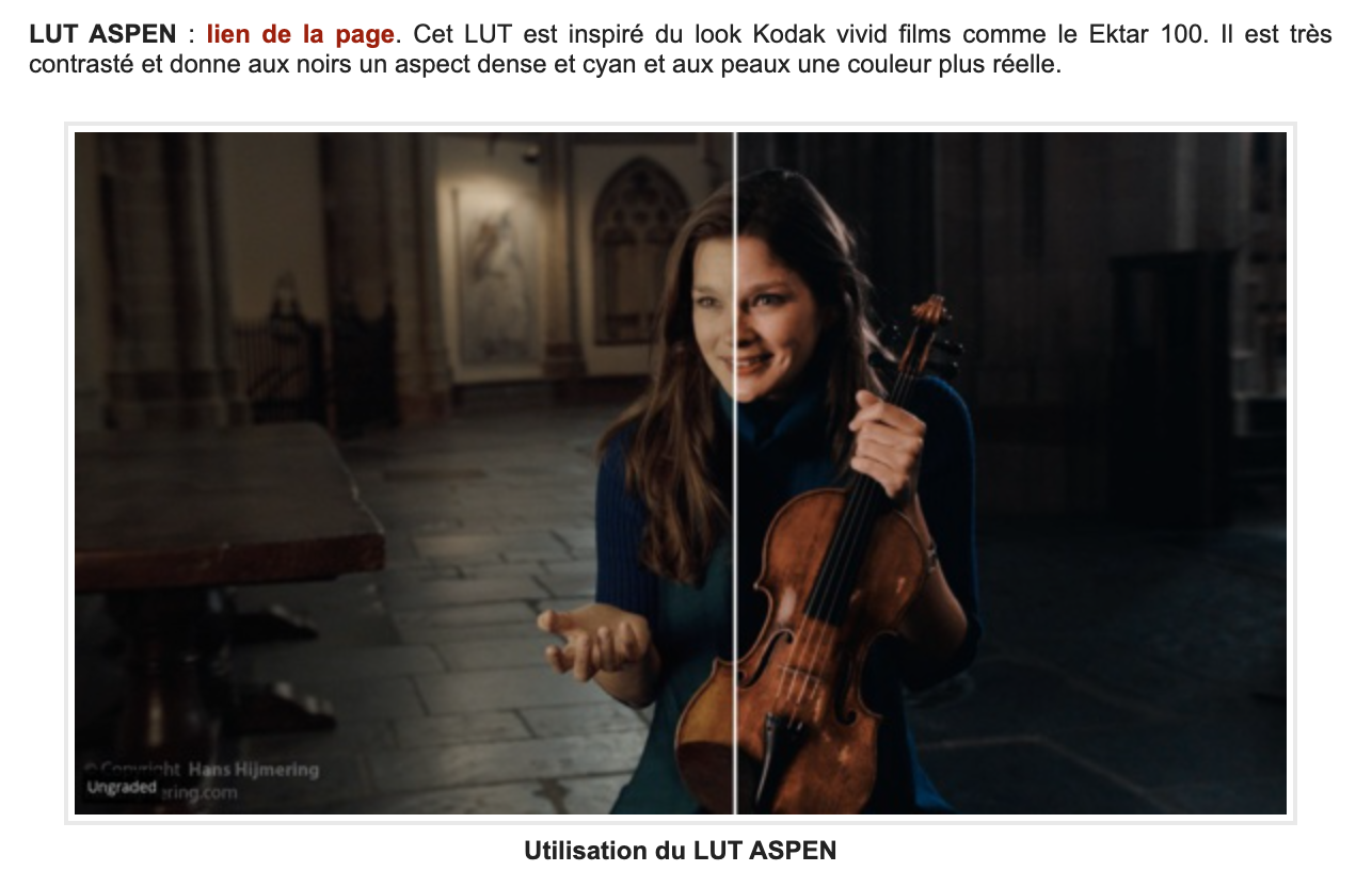

    - Merci pour l'idée de la LUT contrastée mhr, je ne pense pas que j'y aurais pensé ! J'ai trouvé celle-ci qui a l'air pas mal pour réhausser les noirs

    Honnêtement, je ne te conseille pas d'utiliser des LUT tant qu'on n'a pas parcouru entièrement dans un 1er temps tout ce que Davinci Resolve te permet en matière d'étalonnage.
    Tu vas y perdre au change avec des LUTs. Tu n'en auras pas la maitrise entièrement totale.

    Déjà cette lut concerne un tournage en Log ou Raw (là je me suis peut être avancé, car je ne connais pas ton profil de tournage). Cette lut contrastée ne doit servir qu en preview, pour faire tes reglages lumiere et caméra, en aucun cas elle ne doit être enregistrée au tournage via un enregistreur externe par exemple. De la même manière cette Lut ne doit en aucun cas être appliquée à l étalonnage, à la rigueur servir en référence, mais les outils d etalonnage seront bien plus fins et puissants et moins limitant qu une simple lut.
    Si tu ne tournes pas en log ou Raw, mais avec un profil cinéma, genre cinelike D, tu peux te preparer un profil contrasté que tu utiliseras en preview pour tes reglages lumière, et ne pas oublier de repasser sur le bon profil decontrasté pour tourner.
    De la même manière pour des tournages particuliers genre nuit américaine en log, je prépare une lut d affichage bien sous-ex (2 à 3 diaph) et légèrement bleuté. Elle me permet de travailler les lumières et l image avec une bonne preview de l effet final, et surtout de correctement exposer le Log qui lui ne sera pas sous-ex.

    Autre chose : il y a au dessus de ma porte d'entrée, du côté du couloir des parties communes, une petite lampe jaune pas très puissante que je ne trouve pas très intéressante cinématographiquement et que j'aimerais remplacer par une autre source lumineuse
    Le problème est qu'elle n'a pas d'interrupteur et qu'elle s'allume en même temps que toutes les autres lumières du couloir qui, elles, me sont utiles pour la scène.
    Je pensais nouer une espèce de sac de tissu noir ultra occultant et résistant à la chaleur autour de la lampe
    Vous savez quel type tissu je pourrez employer ? Si seulement ça existe bien sûr

    C'est justement la mise en garde. La facilité c'est la lut qui te donnera un résultat qui sera plus ou moins proche de ce que tu veux. Ce n'est que de l'éphémère pour une scène donnée.
    A chaque fois que tu vas tourner quelque chose dans d'autre situation tu vas acheter une Lut en conséquence ?
    Tu n'auras pas appris à te servir de ton NLE et tu ne le maitriseras pas.
    Je préfère filmer en BRAW et gardant au maximum ce que je peux obtenir de mon RAW et le retravailler avec l'effet souhaité.
    Quitte à la fin quand tout me parait bon à appliquer une LUT à tout le clip pour éventuellement donner un "look". Mais ce plus la même utilisation de la LUT.
