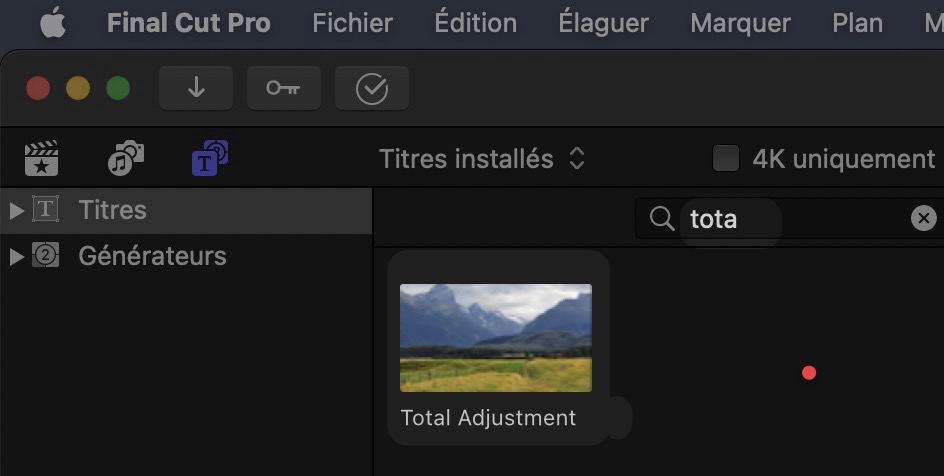

    Toutefois, ce que tu pourrais essayer c'est de poser des effets à l'aide du titre 'Total Adjustment'
    Que tu dois avoir dans ta bibliothèque 'Titre' mais je ne suis pas sûr (rentre 'total' dans la loupe).
    Si tu ne l'as pas, tu peux le télécharger gratuitement depuis App Store
    C'est un titre (en fait un calque) sur lequel on dépose n'importe quel effet (sauf audio). L'effet appliqué se répercute sur les plans se trouvant juste en dessous.
    Pose ce titre comme n'importe quel autre titre au-dessus d'un repère d'emplacement, applique lui l'effet voulu et effectue le réglage désiré.
    Ainsi, lorsque tu remplaceras un repère d'emplacement par un plan réel, l'effet déposé sur le titre Total Adjustment s'appliquera sur celui-ci.

    Mais si, tu peux appliquer des effets, mais aussi toutes les outils de transformation, recadrage et distorsion de l'inspecteur.
    Si tu fais un zoom ou un panoramique depuis Total Adjust, celui-ci sera appliqué automatiquement.
