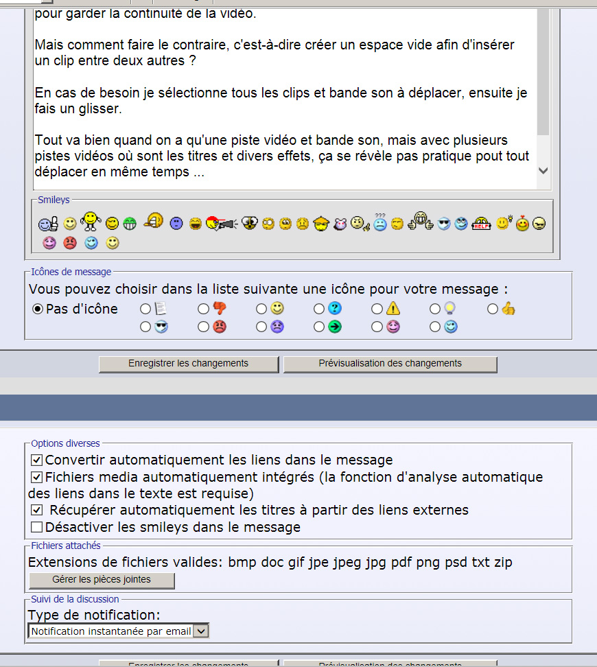

    J'ai trouvé, mais je ne peux pas supprimer le message

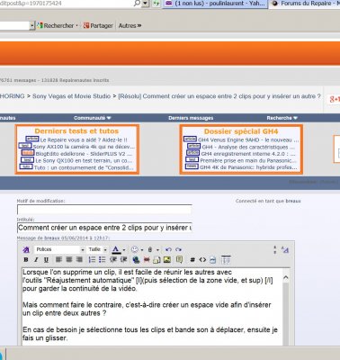

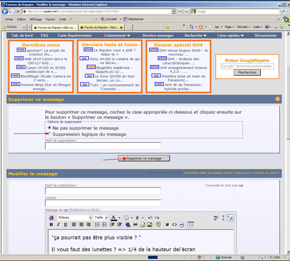

    "J'ai trouvé, mais je ne peux pas supprimer le message
    => éditer le message comme pour le modifier, et en haut de la page (au dessus de la zone message) cocher "Suppression logique du message ",
    puis cliquer sur "Supprimer ce message"
    Nota : même si vous avez trouvé vous même la solution , il est bon de l'indiquer sur le forum pour les personnes débutantes qui rencontreraient le même problème.

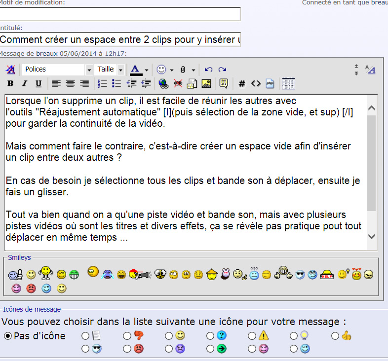

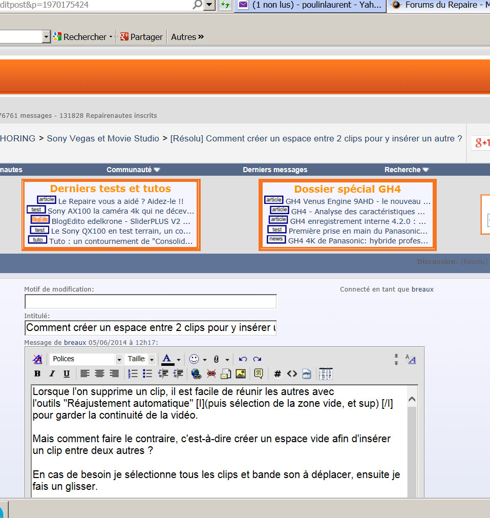

    C'est ce que j'ai fait, mais je vois rien, alors que parfois je vois bien la case suppression à cocher !
    ça pourrait pas être plus visible ?

    "ça pourrait pas être plus visible ? "
    Il vous faut des lunettes ? => 1/4 de la hauteur del'écran

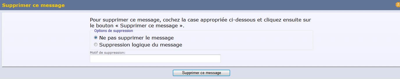

    "Effectivement tu as raison, car je ne vois rien et je vais devoir changer mes lunettes "
    Bon, je vous met la page complète.

    c'est bizarre que j'ai pas la même interface !
