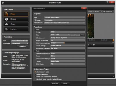

    voici ci-dessous copie des paramètres avancées que je viens de mettre à jour :
    -en jaune ce que j'ai enregistré
    - en rouge ce que je ne sais pas si'il faut modifier ou pas;
    http://cjoint.com/?3JEnMJSHLcq
    merci de me dire si je dois modifier quelques choses
  5. GCVMP
    +64 / 193 / -8
    4,650
    46
    3,949
    Bonsoir,
    Comme ça!

    j'ai mis en place les paramètres que vous m'avez laissé .
    Je suis à exporter le fichier comme vous me l'avez indiqué.
    Résultat : à l'heure qu'il est j'en suis à 2 heures d'export et seulement 19% du film télécharger.....
    Est-ce normal?
    çà me parait bien long....
    Pourtant j'ai respecté les paramètres laissé par GCVMP.

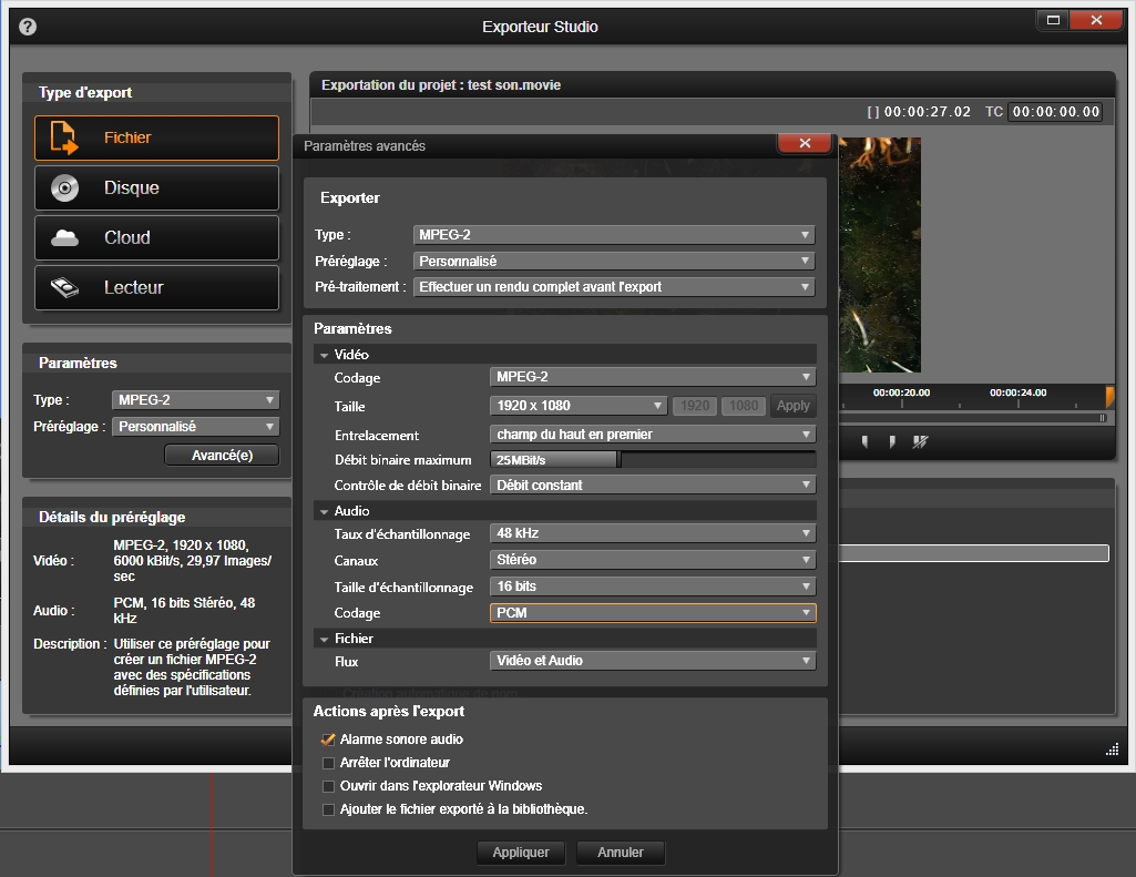

    Une petite correction! Les paramètres que je t'ai donné, ce sont des paramètres que tu as demandé via ton image jointe. Je n'ai que rempli ce que tu avais marqué en rouge car moi, je ne choisi jamais cette méthode d'exportation. J'exporte toujours en MPEG-2 avec le codec MPEG-2.
