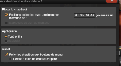

    J'ai réussi à intervenir dans "assistant de chapitres". Pour cela j'ai recommencé un menu, mais utilisé un menu secondaire, puis j'ai installé des "marqueurs" au dénut de chaque chapitre. j'ai réussi alors à créer un dvd. Pourquoi? Mystère. Je n'ai pas encore lu en entier ce dvd pour vérifier s'il est correct. Je vous tiendrai informé.
    J'ai recommencé la même opération mais avec un menu principal, et pour l'instant impossible de créer le dvd.
    j'ai tellement fait de manip pour sortir le premier dvd, je ne me souviens plus ce que j'avais coché dans l'assistant des chapitres pour réussir à sortir le dvd avec un menu secondaire.

    Enfin mon DVD est réalisé, enfin presque. J'ai créé 2 DVD, 1 avec le menu principal, et 1 avec le menu secondaire. Il a fallu que je mettes des marqueurs au début de chaque chapitre afin de pouvoir intervenir dans "l'assistant de chapitre" pour cocher "positions optimales avec longueur moyenne de 01:50:30 ainsi que cocher "marqueur du plan de montage", et cocher "appliquer à tout le film" et c'est tout je ne coche rien d'autres dans cette fenêtre. A partir de là j'ai réussi à sortir les DVD.

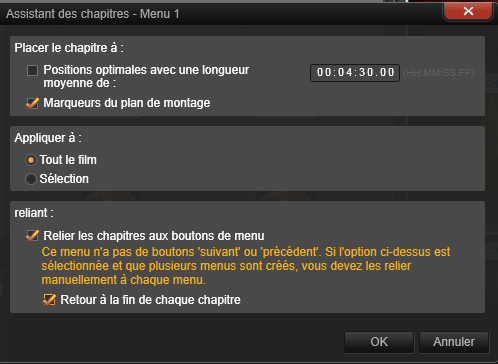

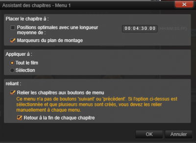

    Je viens de recommencer une nouvelle fois en suivant le lien FAQ que vous m'avez transmis, j'ai suivi point à point la procédure en utilisant les marqueurs, avec 1 seul menu. 3 points m'interpellent après avoir mis en place les marqueurs au début de chaque chapitre et à la fin :
    - pourquoi C2 ne se met pas en place automatiquement sur la TL lorsque je valide "l'assistant de chapitres" ? (contrairement à ce qui est indiqué dans la FAQ, je suis obligé de le mettre manuellement par glisser coller à l'emplacement du début du chapitre 2 sur la TL.)
    - pourquoi lorsque je reviens sur l'assistant de chapitres, les données que j'avais enregistrées disparaissent et je suis obligé de les remettre à chaque fois.?
    - pourquoi j'ai un message en jaune dans l'assistant de chapitre ?(voir copie écran)

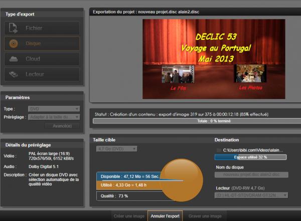

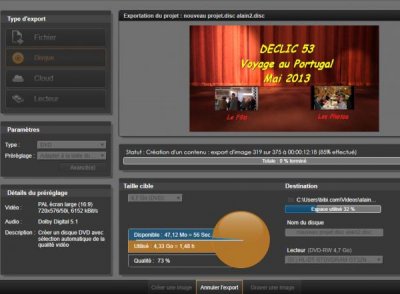

    Je vous joins aussi copie de mon écran lorsque je grave un DVD, peut-être verrez vous quelque chose d'anormale.. Ceci dit, après avoir graver mon DVD suivant cette procédure, j'en suis toujours au même point, à savoir 5mn de film et 0mn du 2ème chapitre photos.
