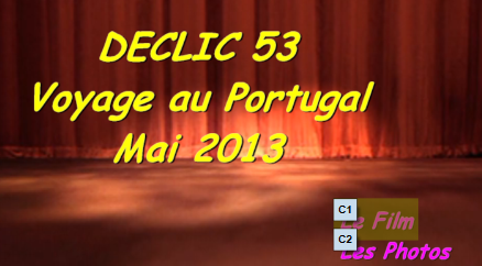

  3. bibi44
    53
    studio 16 création dvd
    Capture film test(3).PNG Merci pour votre réactivité.
    mon film est composé de 2 chapitres : le film et les photos. C'est vraiment tout simple, et j'avais déjà fait des montages et dvd avec pinnacle avec des versions précédentes. Aujourd'hui, je visualises très bien le dvd dans studio en "test". et çà marche bien. mais pourkoi le dvd ne peux pas être lu que ce soit dans le lecteur de salon ou sur le pc?
    Merci de votre aide

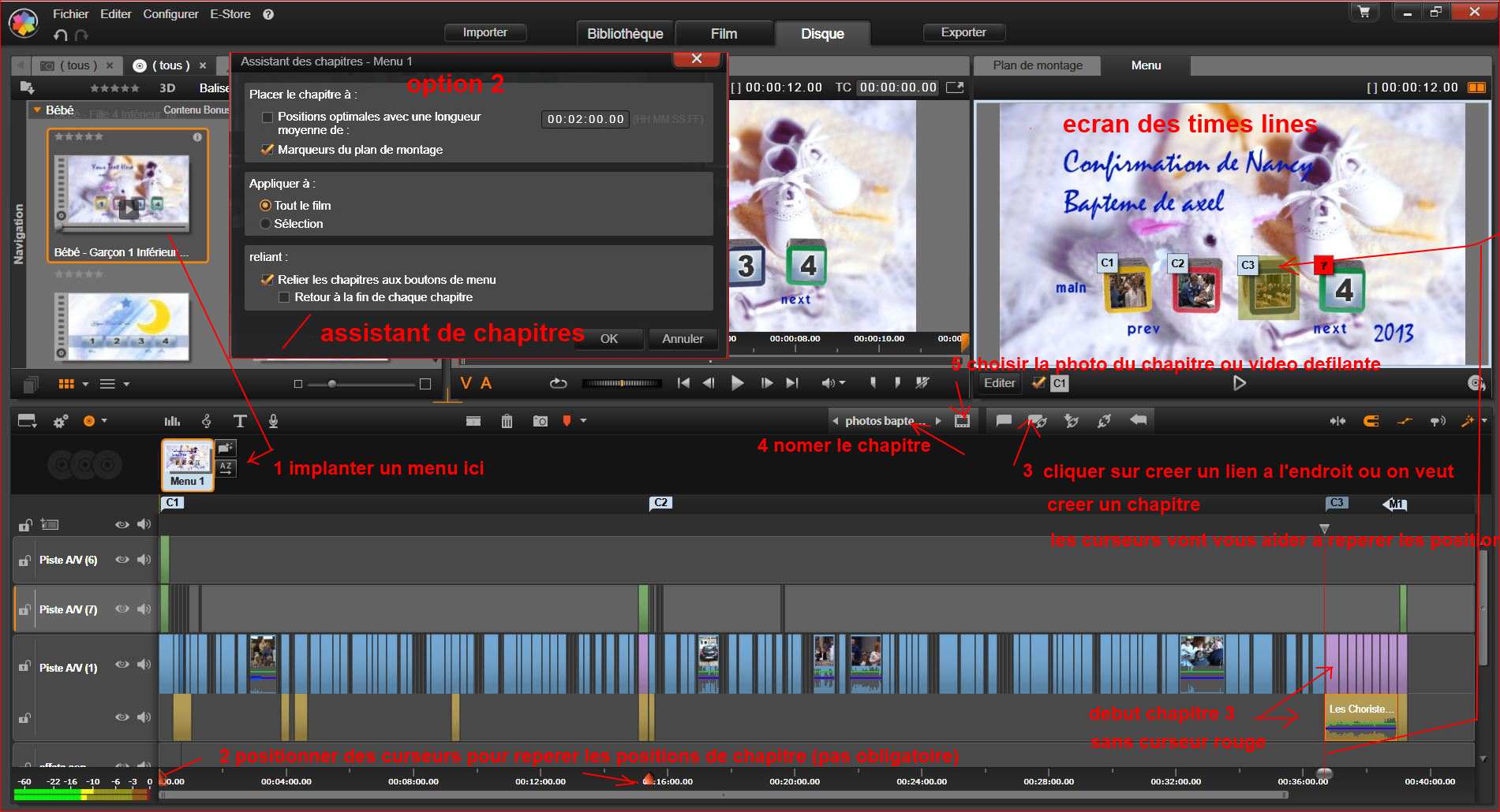

  11. cameleon66
    1 520
    103
    +0 / 2 / -0
    Bien sur a tester sur un montage test pour vous familliariser
    Pas exempt d'ommission invonlontaire !
    debut chapitre 3 sans curseur rouge
    1 - sur les times line positionner le curseur de défilement a l'endroit choisit pour le chapitre et cliquer pour vous positionner sur la sequence video qui va debuter le chapitre (vous devez voir la premiere image sur le 1er ecran)
    2-cliquer sur creer un lien attention verifier bien que vous etes bien : ici dans l'exemple sur le cube c3 sinon faire defiler le point 4 sur le chapitre concerner ici nomer "photos baptème"
    point 5 miniature allez sur la time line et choisisez a l'intérieur de votre chapitres la photos ou debut de sequence video qui vous plait en cliquant simplement a cet endroit "attention comme pour le point 2verifier bien que vous etes sur le bon chapitre"
    concernant video defilante ouvrir editer et decocher l'option miniature des boutons dans parametres boutons
    option 2 (assistant des chapitres)
    si curseurs rouge placer au endroit de depart des chapitres
    ensuite 4 et 5 nomer chaque chapitre,miniature

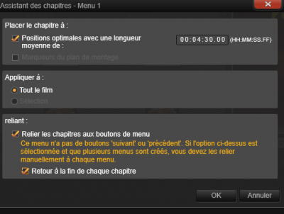

  12. bibi44
    53
    toujours impossible de créer dvd
    Pour ggfx : J'ai procédé comme vous l'aviez indiqué. J'ai donc crée une "image disque" que j'ai ensuite visionné avec mon lecteur windows media; résultat :pas de problème bonne lecture des 2 chapitres, et au niveau du menu nickel. J'ai donc ensuite gravé mon DVD. Résultat : Le 2ème chapitre nickel, le 1er chapitre retour au menu après 5mn de film. J'ai bien vérifié, je n'ai aucun curseur ou point de retour à cet endroit.
    Pour Cameleon66 :
    Suivant votre pièce jointe j'ai bien procédé de la même façon que vous m'indiquez. Seule différence qui a peut-être son importance. j'ai placé un curseur de retour "m1" à la fin de mes 2 chapitres. Dans la fenêtre "assistant de chapitre" les curseurs "marqueurs plan de montage" et "sélection" ne sont pas actifs et je coche seulement "relier les chapitres au bouton menu" et "retour à la fin de chaque chapitre". Ce qui est surprenant c'est que lorsque je reviens sur l'assistant des chapitres, ces 2 derniers critères reliant ne reste pas coché. Ces 2 évènements ont-ils leur importance? je vous joint une copie d'écran.
    Il y a un message en jaune sur cet assistant de chapitre que je ne comprends pas. Est-ce que je coche mal les différents critères, mais aussi pourquoi sont-ils inactifs?
    Merci par avance à vous 2, mais je ne comprends toujours pas. J'ai pourtant déjà effectué des des DVD avec studio (7,8,9,12,14,et aujourd'hui 16) je n'ai jamais eu ce problème avant. Merci pour votre aide
  13. ggfx
    11 680
    113
    11 453
    +39 / 133 / -4
    d'après la capture écran , j'ai l'impression que tu as fait une erreur en laissant cochée l'option position optimale définit à 4mn30 . Ce qui pourrait expliquer le retour anticipé vers le menu.

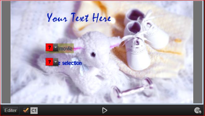

  14. cameleon66
    1 520
    103
    +0 / 2 / -0
    je crois avoir vu que vous avez
    un menu principal + un sous menu
    avez vous reliez le menu principal au menu secondaire
    si non dans le menu principal cliquer sur la visioneuse sur le les M1 afficher en rouge a cote de M1 il ya une petite fleche grise choisisez relier le bouton au second menu

  15. bibi44
    53
    problème persiste
    Comme je l'indiquait, sur l'assistant de chapitre je ne peux pas intervenir. je ne peux pas décocher la position optimale à 4mn 30, d"ailleurs je peux cocher uniquement les seules 2 dernières options, mais lorsque je valide et reviens sur cet écran rien n'est coché.J'ai l'impression que cette fenêtre assistant de chapitres n'est pas opérationnelle, et même si je supprime le menu et en remets un autre, j'ai le même souci. Faut-t-il intervenir sur cet assistant avant de marquer mes 2 chapitres et le marquage de retour en fin de chapitre?
    Je confirme aussi que je n'ai qu'un seul menu principal, tout simplement avec 2 chapitres. Je n'ai donc pas besoin de faire de lien avec un second menu.
    Malgré vos pistes, je ne trouves pas encore la solution.
