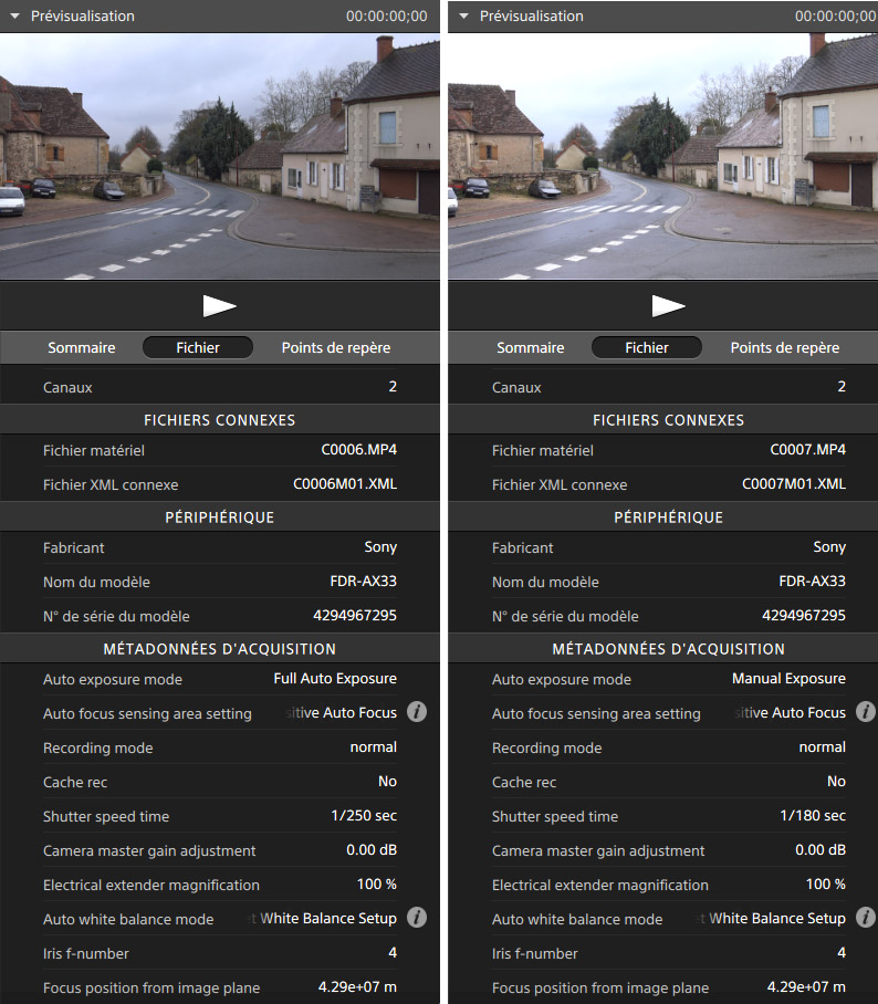

    Premier test AUTO vs MANUEL : conditions lumineuses médiocres, en AUTO, le ciel contribue plus au choix d' exposition que je l'ai fait en MANUEL et la différence de vitesse d'obturation est justifiée par un autre rendu.
    Mais tous les autres paramètres y sont semblables
    AX33_MANvsOTO.jpg s.
    Pas de Lumière forte pour voir si "auto" touche à 'Camera mster gain adjustement', dans l'attente du "Grand Soleil" …

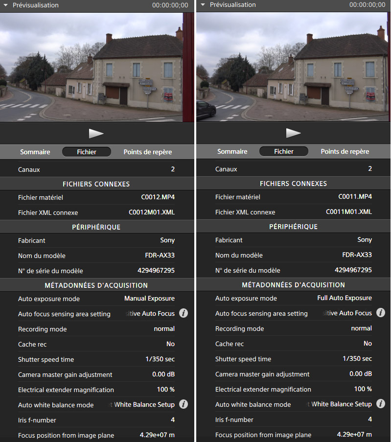

    La bascule de AUTO vers MANUEL permet au cadreur
    1- par un appui long de changer l'affectation de la bague d'objectif à une commande manuelle [zoom; MaP; Exposition; iris(seul); shutter(seul); ExpoAuto; BdB; ReInit]
    2- la manœuvre '1' étant accomplie, un appui court sur la Touche AUTO/MANUEL permet de régler le paramètre choisi en '1' par la bague d'objectif;
    Seulement, c'est pas tout.
    - Le mode Auto peut être "normal" (le terme est de mon cru !) et là, au passage AUTO—>MANUEL, les paramètres d'exposition de "AUTO" sont conservés, avec la bague, on modifiera celui qui a été choisi : c'est ce que j'ai fait pour mon essai d' hier, j'ai réduit le shutter pour éclairer les maisons - au détriment du ciel !
    - Le mode AUTO peut être activé en AUTO INTELLIGENT, ou selon une des scènes du menu "Sélecton scène" où le processeur applique des corrections spécifiques, ou encore MaP et/ou exposition pour "visage(s)", alors l' appui sur AUTO/MANUEL ramène les réglages à ceux du mode AUTO "normal", avant même toute action sur la bague*l'exposition change**.
    après essai = * c'est pas comme ça :suspicious: :suspicious: ** ça, c'est sûr :non: mais … bizarrement :suspicious:
    Test entre AUTO ("normal") et MANUEL (exposition) sans action sur la bague (deDr à G !) :
    Aux différences temporelle et spatiale les images sont semblables.
    Je prépare deux cas ou "AUTO" ne sera pas "normal"
