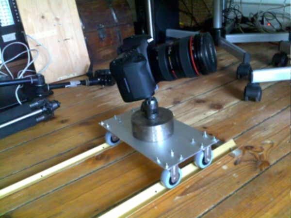

    bonjour,
    Tu peux partir sur une base de dolly normale, il y a des centaines de post sur le sujet, et réduire les dimensions un peu comme ça !
    Rolland:jap:
