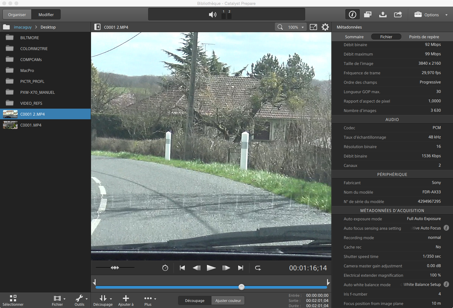

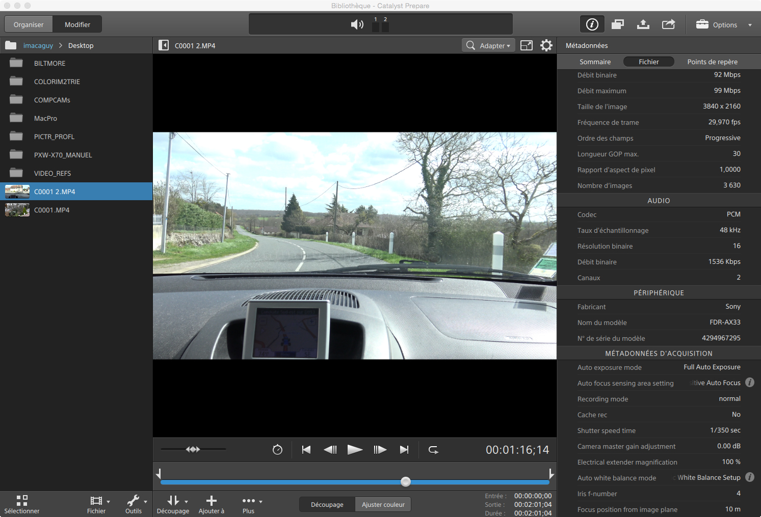

    Je resterais avec ce qu'il est aisé d'obtennir d' une AX33 avec la caméra stabilisée en mouvement et où le cadrage "contient" de l' herbe …
    Afin de profiter d'une profondeur de champ importante (hyperfocale) la MaP est fixée à 10m, l'iris est "laissé en automatique", compte tenu de la vitesse (ici 74km/h) de l' automobile, le shutter est en 1/350s —> iris à f:4.
    Les deux images issues de Catalyst Prepare montrent l'une, le plein cadre 16x9, et l'autre, un recadrage zoomé dans l'image UHD de façon que les pixels y soient vus à 100%.
    Le clip complet est en chargement chez UTub, dès que publiable je le posterai.

    La capture d'image de Guy montre aussi des artefacts mais maintenant il faudrait être sûr que ce n'est pas la compression de l'image capturée, il nous le dira peut-être.

    Bonjour Jean-Luc, ce sont des fenêtres de Catalyst Prepare que j'ai capturées, l'une où l'image est réduite pour "tenir" dans la fenêtre de visualisation et l' autre où elle "zoome" de façon qu'1 pixel image corresponde à 1 pixel écran et on est là dans un "panoramique" sur l' herbe et la haie non encore feuillue (c'était un test de stab effectué en avril 2015 peu après l'achat de cet AX33).
    J'ai à nouveau regardé sur écran iMac (Full HD) le clip et l'ai stoppé sur l'image "00:01:16;14", perso, je n'y vois pas d' artefact mais beaucoup de reflets du tableau de bord et de son revêtement sur le pare-brise… Mais, je suis, éventuellement et involontairement peut-être … partial, je pourrais voir celà en définition native dans cette semaine: j'attends un visualisateur "grand-écran" UHD …
    Je n'ai pas obtenu ni de UTub, ni de WimHéHo une présentation correcte du clip entier, les paquerettes et les touffes d' herbes des accotements y font des épinards à la crême, alors qu'en '4K' on les distingue aussi bien que lorsqu'on les voit d'une auto en marche. Je crois que pour ça, le '4K' fait la différence mais:
    1- sauf "en soi" l'intérêt est minime sinon nul,
    2- un accotement routier n'est pas un gazon de green.
    Cependant, Jean-Luc, la "règle" du doublement de la fréqence image pour déterminer l' obturation dans ce cas de filmage … sauf si les "sujets à faire voir" sont assez loin cette "rule of thumb" ne me conviens pas.
    À cette vitesse de l'auto, les objets s'en rapprochent à, disons, 24m à la seconde, au 1/60s, les touffes d'herbe de l' accotement parcourent 40cm … pour ce qui est à moins de 15m ça suffit à les flouter; et puis, avec cette luminosité (parfois presque de face) et un camescope sans filtrage neutre et à optique courte, le diaph va se fermer jusqu'à la diffraction … C'est pourquoi je n'ai pas respecté la rêgle, au 1/360s, diaph généralement à f:4 je pense avoir évalué à peu près correctement la situation :unsure: :hum:
