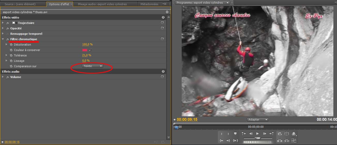

    il faut choisir teinte dans le filtre chromatique
