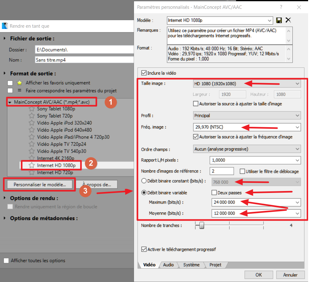

    Si vous ralentissez votre vidéo, il ne faut surtout pas désactiver le rééchantillonnage. C'est justement dans ce cas que Vegas a besoin de ré-échantillonner, c'est à dire d'extrapoler les images manquantes.
    Le poids final de la vidéo va dépendre du format de sortie utilisé dans "Rendre en tant que..." et de la personnalisation de ce modèle :
    Après avoir choisi le format MainConcept AVC/AAC, choisissez le modèle Internet HD 1080p puis cliquez sur "Personnaliser le modèle..."
    Dans la fenêtre qui s'ouvre, vous pouvez :
    • Changer la taille de l'image
    • Changer la fréquence d'image
    • Choisir entre un débit binaire constant ou variable
    Si débit variable choisi alors
    • Choix de 1 ou deux passes
    • Choix du débit maximal
    • Choix du débit moyen
    C'est ainsi que vous pourrez faire baisser la taille de votre fichier en adaptant ces paramètres.
    L'idéal serait d'avoir des valeurs (que vous pourriez voir avec MediaInfo) proche de l'original.
    Bonne continuation
