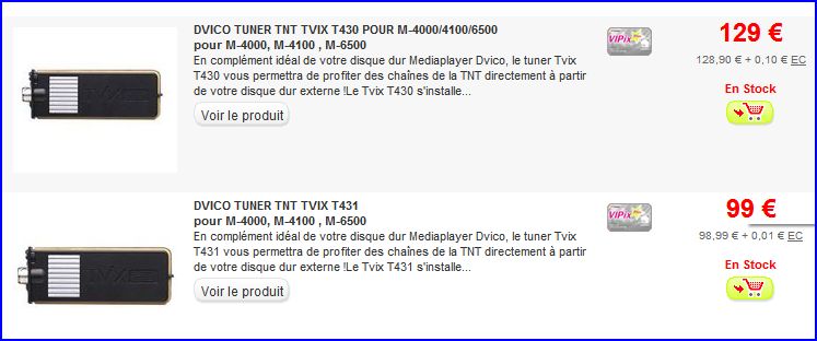

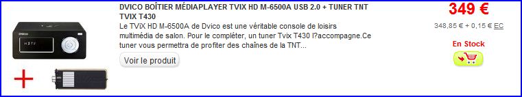

    Je pense me prendre DVICO Boîtier médiaplayer TViX HD M-6500A USB 2.0 + Tuner TNT Tvix T430 prix 249 e chez pixmania
    Es-tu bien certain qu'il y a aussi le tuner à ce prix-là ? Tu devrais plutôt compter 349€.
    Pour ma part on m'a livré le tuner HD T431. Un T430 est un ancien modèle.
    TVIX 6500 - Achat au meilleur prix TVIX 6500
    D'autre part l'USB semble largement suffisant pour le montage. Officiellement plus rapide même; pratiquement chez moi le FW l'est un peu plus. Le FW n'est guère plus utilisé que pour sortir d'un caméscope DV ou HDV. Et d'ici un an il sera totalement dépassé. A l'arrière des boitiers externes il a été remplacé par le eSATA.
